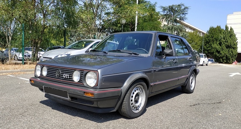

Je vous présente aujourd'hui ma très récente acquisition, une GTI 8S de Mars 1985
Cette vielle dame qui a 10 ans de plus que moi fais mon bonheur depuis 1 petit mois. J'ai eu la chance de trouver ce modèle très bien conservé et entretenu par l'ancien proprio, un fan de VW, dans son garage un magnifique combi et une cox.
Le compteur affichait 131 100 km à l'achat mais je n'ai la trace de la voiture que depuis 2005 où elle comptabilisait 40 900 km. Quelques doutes subsistent quand à son kilométrage réel .. :(
Malgré cette petite déconvenue, j'ai au moins la trace de toutes les opérations effectuées à partir de 2005 et il y a eu du boulot depuis ! Chose qui ne trompe pas, la voiture tourne super bien, gaines faisceaux, pompes, courroies, joints .. Une majeure partie des pièces sont neuves et aucun problème majeur à signaler, je trouve que c'est plutôt pas mal pour ma première Golf et ma seconde voiture !
Il reste encore du boulot pour qu'elle soit parfaite mais c'est maintenait de mon ressort, je me suis fait la main sur une petite AX 10E et maintenant on passe aux choses sérieuses :twisted:
J'ai déjà effectué quelques sorties et il y a pas à tortiller, cette voiture c'est tout simplement un bonheur ! :mrgeen:
Fini le blabla je vous laisse maintenant voir à quoi elle ressemble :yaisse:
Elle n'était pas très propres, les pares chocs ont depuis étés traités et brillent à nouveau !

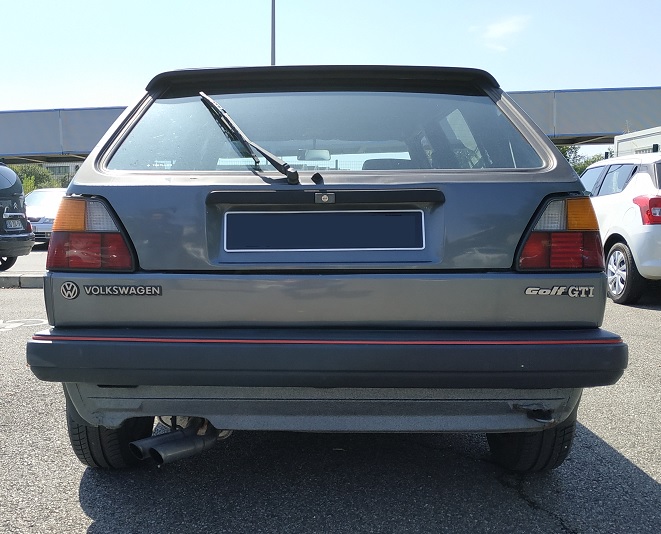

Bien joué, elle est propre et visiblement conservé en configuration d'origine pour l'extérieur, hormis le logo Golf GTI de la malle arrière de type plus récent.

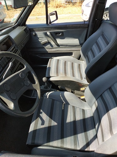

PS : traine pas trop pour ton bourrelet de siège conducteur.

J'ai la chance d'avoir deux sièges en spare, il faut que je trouve comment ces choses se démontent ^^

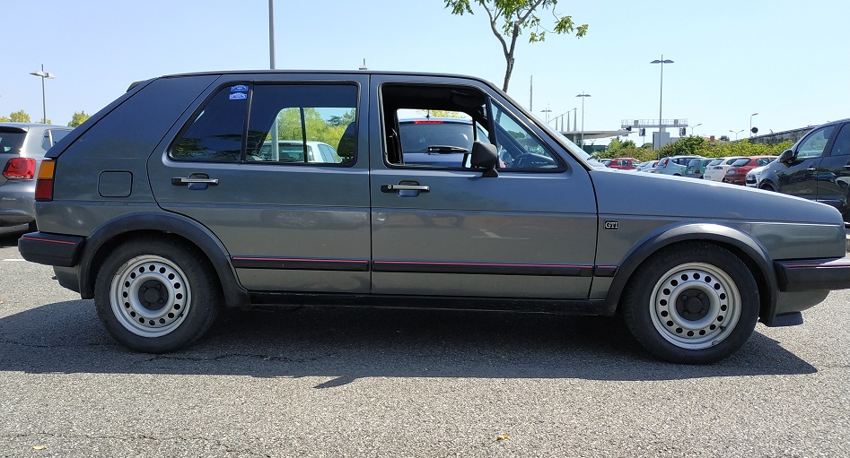

Une 5 portes, c'est moins courant chez les GTI. La tienne à l'air bien propre.
C'est une bonne chose d'avoir repris à un passionné!
Question garde au sol, elle semble un peu basse: il y a des ressorts courts ?
A propos de logos, les tiens ne sont pas les bons, ceux qui sont sur ta GTI correspondent aux modèles post millésime 87 (calandre et arr) :coucou:

En effet elle sur des ressorts courts mais je ne sais pas de combien elle a été rabaissée en revanche c'est pas déplaisant pour la conduite !
