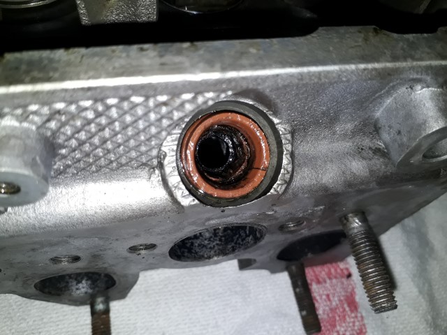

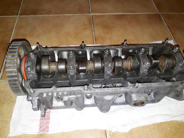

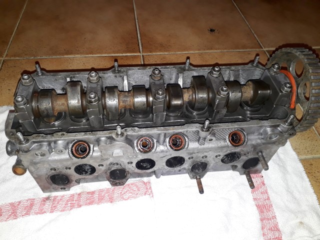

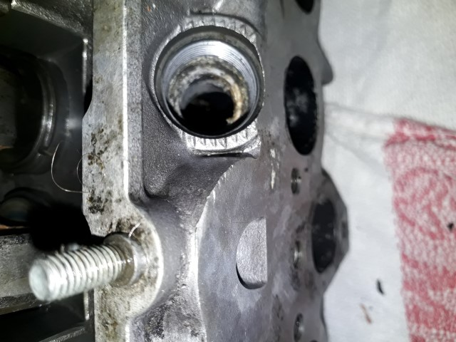

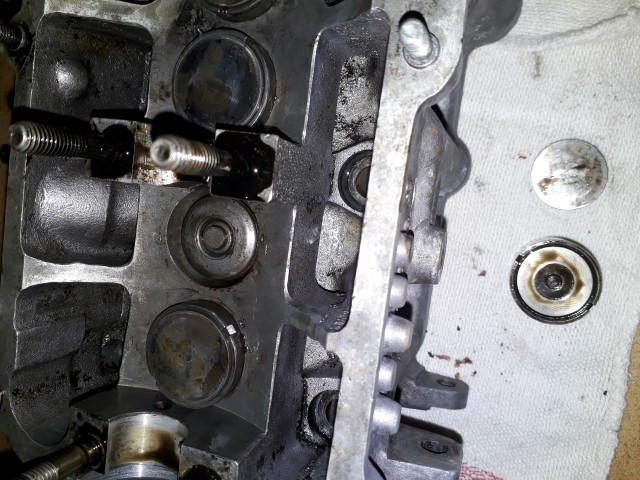

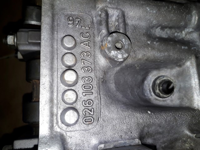

Bonjour ,
j'ai déjà lu plusieurs sujets traitant les culasses

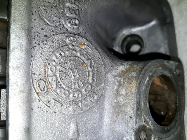

Mais je viens de faire l'acquisition d'une culasse avec poussoir mécanique ayant une date de fonderie du 11/2/91
Cette culasse ressemble a une DX
Ci dessous les Photos , si quelqu'un peut me fournir plus d'infos
référence : 026 103 373 AC
diamètres des soupapes =>Adm 40 => Ech 34
marquage sur l'acc W-049C-WRT
20190114_205255 (Small).jpg (159.89 Kio) Vu 1828 fois
20190114_205358 (Small).jpg (162.12 Kio) Vu 1828 fois
20190114_205445 (Small).jpg (146.81 Kio) Vu 1828 fois
20190114_205509 (Small).jpg (151.28 Kio) Vu 1828 fois
20190114_205518 (Small).jpg (130.76 Kio) Vu 1828 fois
20190114_210609 (Small).jpg (139.55 Kio) Vu 1828 fois
20190114_210538 (Small).jpg (123.63 Kio) Vu 1828 fois
20190114_213616 (Small).jpg (166.6 Kio) Vu 1828 fois
20190114_205630 (Small).jpg (134.65 Kio) Vu 1828 fois

Autre question
J'ai le marquage W d'inscrit sur l'arbre a cames entre la 1ère et 2eme came
Sur un moteur DX il me semble que le marquage est G ou N
Re: Demande info sur culasse + arbre a cames
pour moi, c'est une culasse de cabriolet pour moteur DX. produite jusqu'en 1992.
Ou de Scirocco! Ce qui m'interpelle, ce sont les poussoirs mécaniques qui ont été remplacé par des hydrauliques sur les Golf 2 dès juillet 85, tout comme l'absence du balayage des injecteurs présent sur les premières culasses EG et sur l'éclaté des culasses DX de 91. J'ai aussi une culasse de 88 identique à la tienne!
G73
Messages : 211
Localisation : Lyon
Message par G73 »
Ray-2.0 a écrit :pour moi, c'est une culasse de cabriolet pour moteur DX. produite jusqu'en 1992.
ce qui m'interpelle c' est l'année avec un montage en poussoirs mécanique
ou alors un culasse produite au détail
G73
Messages : 211
Localisation : Lyon
Message par G73 »
Bill Blue a écrit :Ou de Scirocco! Ce qui m'interpelle, ce sont les poussoirs mécaniques qui ont été remplacé par des hydrauliques sur les Golf 2 dès juillet 85, tout comme l'absence du balayage des injecteurs présent sur les premières culasses EG et sur l'éclaté des culasses DX de 91. J'ai aussi une culasse de 88 identique à la tienne!
merci pour ton retour
Et pour le marquage de l'arbre à cames
lettre W inscrite entre la 1ere et 2 eme cames
sur un acc de DX il y a la lettre G
Sur Etka, toutes les culasses DX sont à poussoirs mécaniques, mais possèdent le balayage des injecteurs dès 84!
les moteurs DX ont été produits jusqu'en 1992, donc, une culasse méca sans balayage a pu être fabriquée en 1991.
cela peut être un JH ou un KT d'ailleurs.
ou de la refab pour assurer un stock de pièces de remplacement.
ce qui me dérange le plus, c'est le 373 au lieu du 265 ...
Et le E frappé après les 2 lettres, ce qui pourrait indiquer un échange std.
