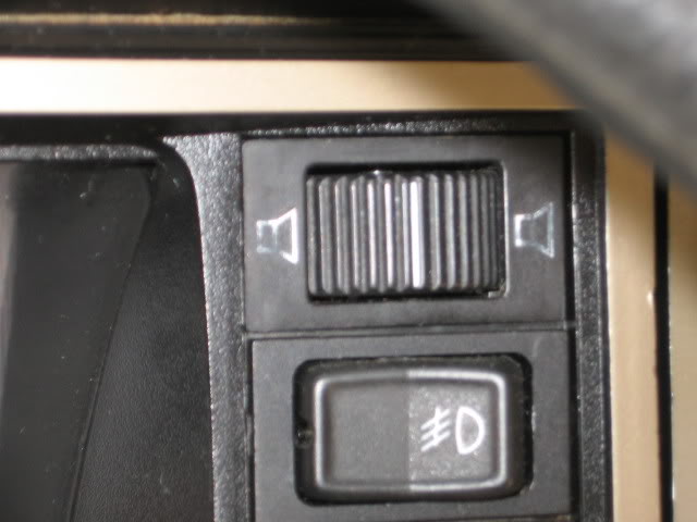

Re: Bouton tableau de bord
Le 4ème emplacement n'est presque jamais utilisé d'origine.
Il est "bouché" par le cache que VW 59 préconise.
Verne a écrit :Le quatrième emplacement est prévu pour le potentiomètre de réglage du dossier du siège conducteur et/ou passager; bien sur si sièges électriques !
Repris sur Tante Kate pour 1982... avec un éclaté de TB de Scirocco 2. Et la position est sur la console centrale devant le changement de vitesse.
Comme c'est une Golf 1 dont trite la question ici, c'était l'emplacement réservé au potentiomètre/fader avec la rare option 4HP d'origine :wink:
Le voici, bien qu'il ne soit pas en bas.
