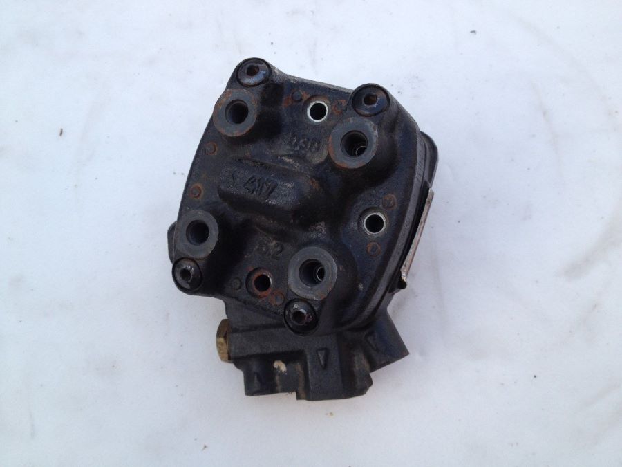

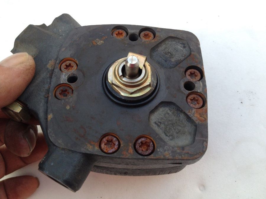

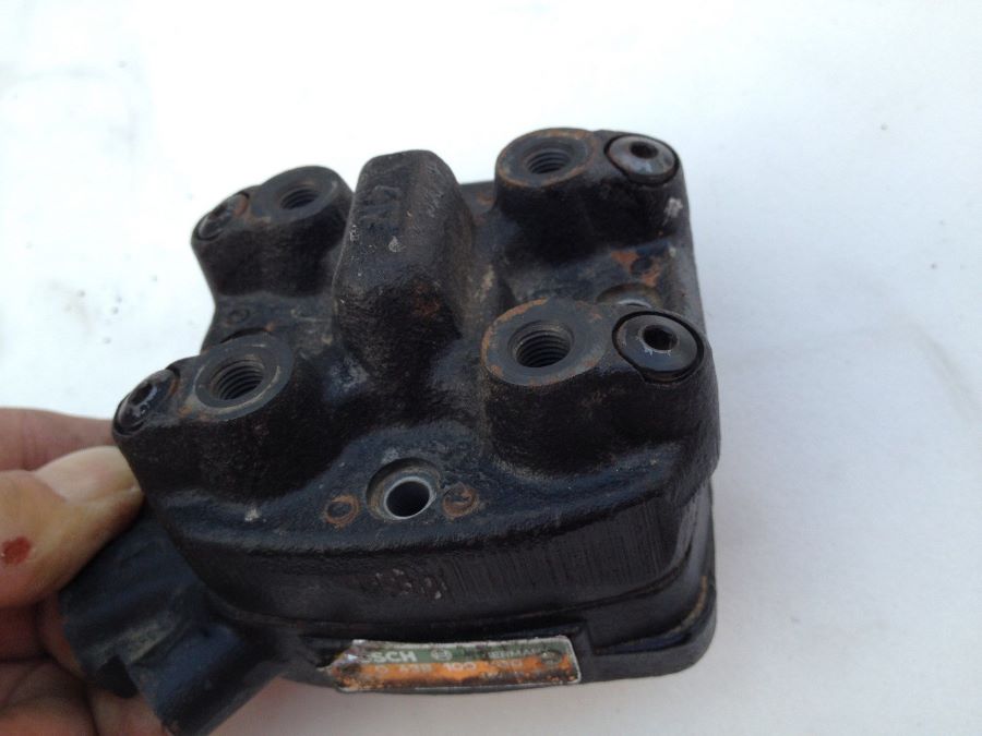

sur ma golf j'ai doseur qui suinte légèrement entre les 2 blocs, voilà pourquoi je suis à la recherche d'un nouveau doseur. J'ai trouvé un neuf d'époque, stocké depuis longtemps dans un carton, voilà pourquoi j'aurai besoin de vos avis si je dois l'acheter ou pas. Voici quelques photos, merci d'avance.

Ça dépend du prix que le vendeur demande .
Et indifféremment du prix demandé, tu dois l'envoyer pour nettoyage et réglage dans les règles de l'art (débits et pressions) .chez un spécialiste de la chose (3S Développement, Combe Services, etc.)

lorsque j'ai refait ma GTI, j'ai refait le doseur, au remontage, j'avais une légère fuite entre les 2 plans, j'ai rodé, j'ai rodé, j'ai rodé et j'ai fini par un joint papier super fin, c'est étanche, depuis la voiture est passée au banc de puissance et c'est pas mal du tout, donc tu peux en acheter un, tu peux aussi le refaire, c'est pas si compliqué que ça

Je viens de faire refaire le mien à neuf avec réglage en Allemagne. Le mieux je pense est de repartir sur qqch de reconditionné plutôt que de l'occasion.
