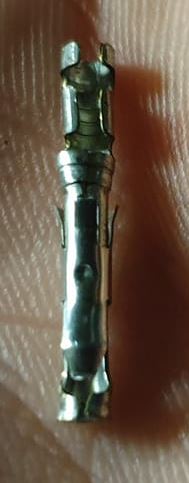

En fait, le fil pour la T°eau a déjà été remplacé sur ma golf, car il est sorti du faisceau d'origine et n'a pas le bon code couleur. Il est complètement oxydé et donc renvoie une résistance trop importante pour afficher une T au combiné.
Mais récupérer la cosse cylindrique est envisageable :lol: !! La voici en photo:
cosse cylindre femelle non isolée pour fiche.JPG (20.29 Kio) Vu 859 fois
Le haut pour sertir le fil, en bas pour recevoir la partie mâle :hinhin: :mrgeen:
