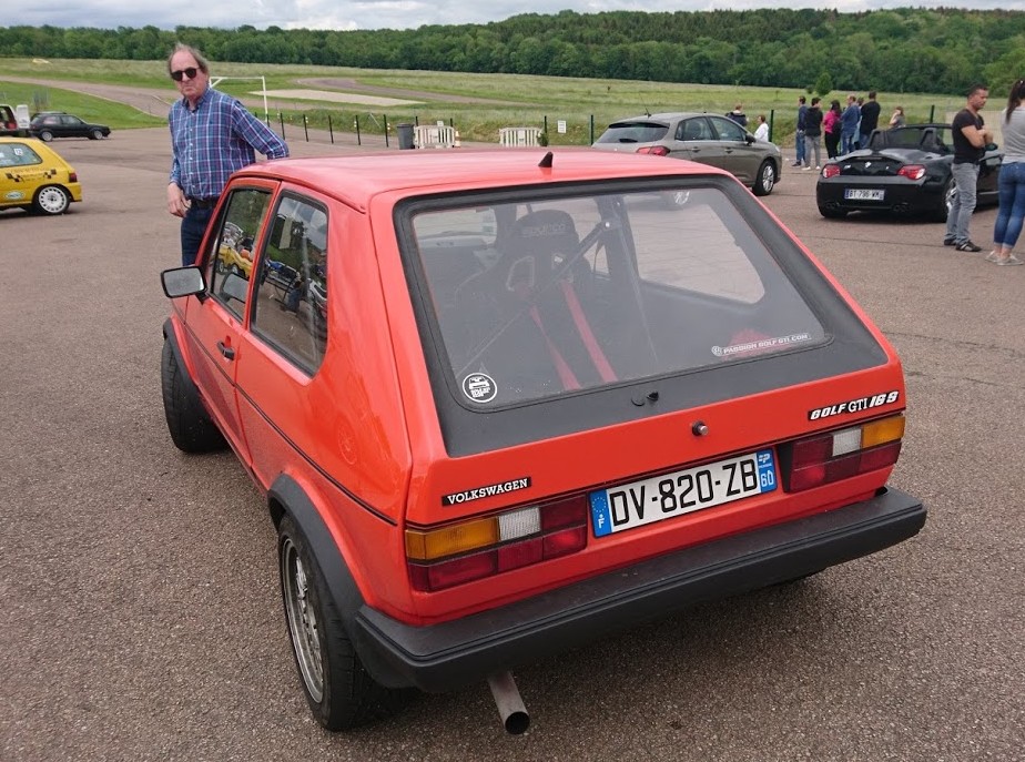

Quelques photos
- DSC_0230.JPG (260.01 Kio) Vu 5357 fois
- DSC_0228.JPG (207.78 Kio) Vu 5357 fois
- DSC_0227.JPG (186.79 Kio) Vu 5357 fois
En lignefafa69
- Messages : 847
Re: Circuit Les Ecuyers
Quel pilote !! Tu assures un max avec ton casque
et ton coup de volant
. Pas vu beaucoup de voitures te doubler
Faudra que je passes un de ces jour pour voir et entendre des pneus crisser.....
Quelle santé cette golf...
