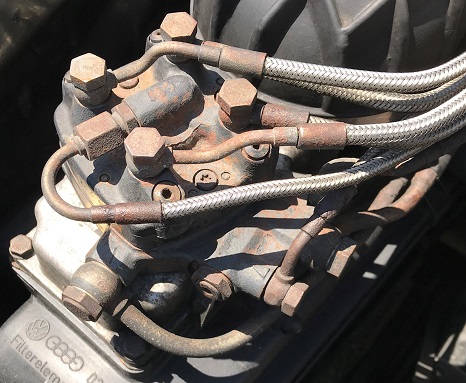

les fameuses durites que je veux remplacer

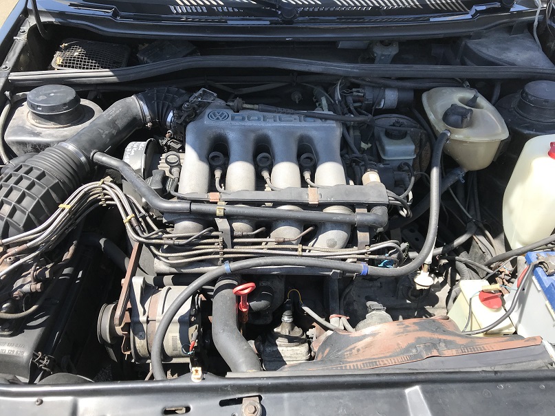

le moteur dans sont état global

Pour tes durites de carburant, cela n’est qu'esthétique, je pense que tu peux tout de même les récupérer pour avoir un meilleur aspect visuel !

Oui, c'est juste superficiel. Sinon, pour ton ralentit, est-ce qu'il tient bien à froid?
