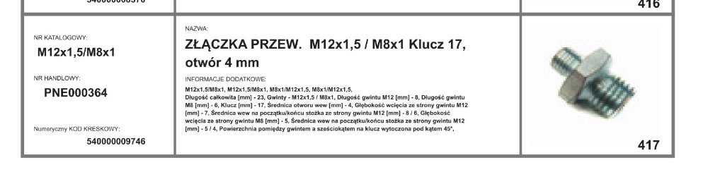

Posté : ven. 8 janv. 2021 14:24
par Bils
Il doit exister des solutions ;)
5 Zlotis = 1Eur
http://truck.shop.pl/index.php?p16186,z ... otwor-4-mm
https://www.hermon.com.pl/uploads/files ... 11ee89.pdf voir page 141

Re: Adaptateur de raccord sur le doseur sietributeur
Posté : ven. 8 janv. 2021 16:37
par Verne
Merci Bils.
Je pense qu'il faut usiner un espèce de chanfrein assez profond, côté entrée, pour pouvoir faire un raccord étanche.
