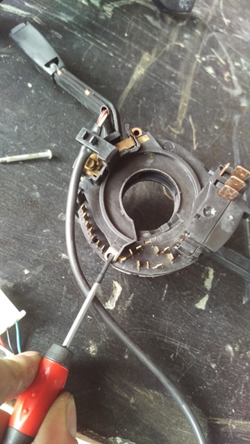

Bonjour un amis c'est acheter une gti 8s de Mai 85, avant de vous la présenter il nous faut la passer au CT. On a un soucis avec le klaxon qui ne fonctionne pas ou que par intermittence. C'est a dire qu'en forçant le volant tout en tournant on arrive à klaxonner. :ouarg:
Si j'utilise un fil pour relier la languette en cuivre à une masse de la voiture ça klaxonne. Par contre si je prend ce même fil et que je le relie de la languette jusqu'au cardan de colonne (la où se visse le volant) il ne se passe rien, ou aléatoirement :bizarre:
Avec un multimètre on vois que la mise à la masse de la colonne est aléatoire.
Je me pose donc la question, par où la colonne est relié à la masse du véhicule? On a même mis un bloc neiman neuf car le vieux avais le roulement cuivre HS..
Sur Golf 1 il y a un fil entre la crémaillère et la caisse, je pense qu'on va finir par faire ça... :x

Problème résolu après plusieurs heures à sanner la colonne les commodos et le faisceau sans aucune logique. Tout était bon depuis le début, il manquait par contre sur le commodo le connecteur qui relie le fil marron du faisceau au commodo, et qui prend donc contact au bloc neiman. Ce petit connecteur peu se barrer visiblement. :hourra:

Faut savoir qu'a la base il n'y avais plus le fusible de klaxon, car quand on le mettais ça klaxonnais tout seul de temps en temps, mais rien au volant.. En fait la colonne descendais avec le volant et la bague dorée du volant touchait les 3 vis de maintient de commodo et du coup ca klaxonais tout seul en roulant... La colonne descendait car la "bague/ressort" entre le bloc neiman et le klaxon était trop petite... Donc entre tout on a bien chercher un moment :evil:
Une fois de plus quelqu'un a du passer par la pour réparer quelque chose et a mis une autre panne au passage :x Mais bon à 370000 il y à du en avoir des problèmes :lol:

Bonjour au sujet encore du klaxon en changeant les roulements et le cardans de la colonne de direction j'ai mis trop de graisse et plus de klaxon .. jet de désoxydant pour refaire contact et puis un fil de cuivre rigide qui enserre la colonne relié à la masse commune derrière la boite à fusibles
