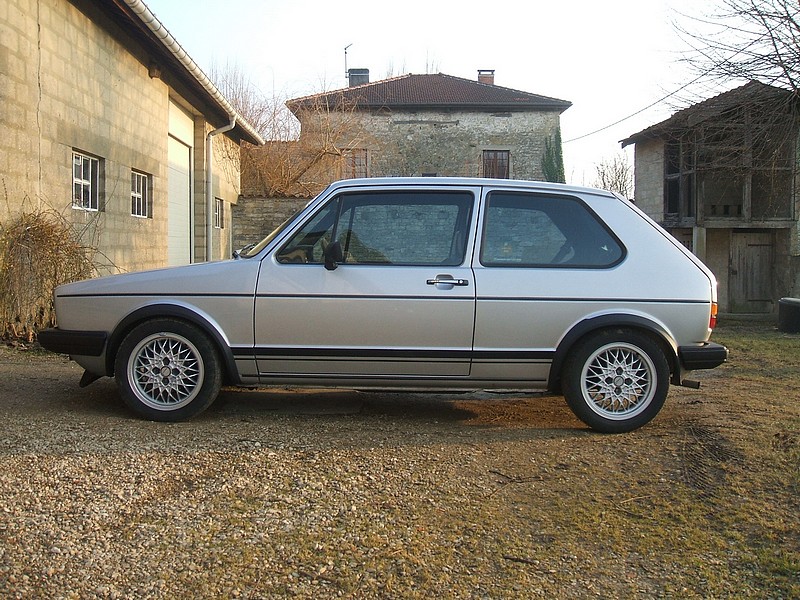

Messages : 4681
Re: Compatibilité Ressort cours/Amortisseurs standards?
En Eibach -3, ça donne ça grosso modo.
