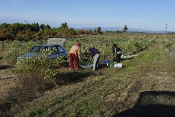

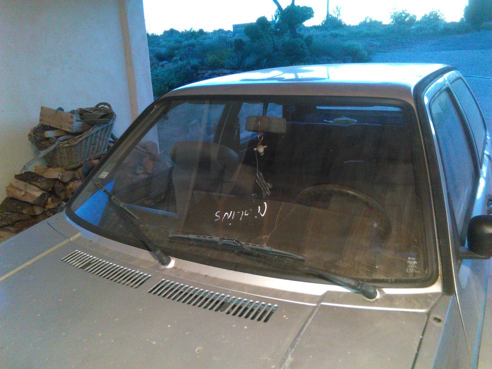

Heureux détenteur d'une golf 2 gti 8s 19pb22 avec 299000km, je viens me présenter à vous.
J'ai cette voiture depuis mes 20 ans (pas avant, l'assurance coûtait trop cher pour un jeune conducteur, et maintenant j'en ai 34), et elle est depuis 24 ans dans la famille.
M'en occupant pour tout les petits entretiens courant, et devant mon goût pour cette voiture, mes parent me l'ont cédé.
Le début de l'histoire est cocasse, elle a été acheté au enchère. Mon père très pointilleux avait repéré plein de voiture potentiellement intéressante, mais c'était a ma mère d'enchérir. Elle n'a enchérie sur aucune repéré mais elle a enchérie sur celle là.
Et quand mon père agacé lui demande pourquoi, elle lui répond: elle m'a parlé, elle a émis des ondes.
Finalement il l'a adoré.
Depuis, elle m'as plus quitté. Elle a même été volé, mais ça c'est aussi une longue histoire.
Maintenant je cherche à la faire durée et la restaurer (par mes petite paluches)au mieux.
J'ai changé cette été: embrayage, cardans, disque, radiateur d'huile...
Et là elle est en panne si proche des 300000! mais ça feras l'affaire d'un deuxième post!
Je n'ai pas réussi a trouver des masses de photo, j'en ai que deux et encore partielle.
Si vous en voulez dans la magnifique banlieue parisienne dites moi!
