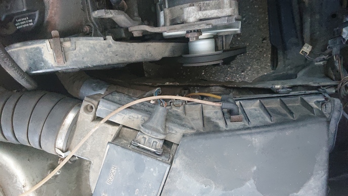

J'ai inspecté le moteur et j'avais changé la durite d'essence y a pas longtemps, mais j'avais pas fait gaffe qu'elles étaient sensé être tenu par une accroche sur le manchon supérieur.
Du coup elles étaient appuyé sur la manche à air inférieur et frottait avec les vibrations.
En bougeant les durites d'essence j'ai vu qu'il y avait un trou dans ce manchon. J'ai mis un bout de scotch et la miracle ça marche!
Par contre j'ai pas mal cherché et je trouve pas ce manchon sur topwagen, mecatechnique, oscaro... Connaissez vous son nom technique?
Je joint la photo du manchon, on y voit le bout de scotch gris.
DSC_0697 (2) (1).jpg (177.78 Kio) Vu 3957 fois

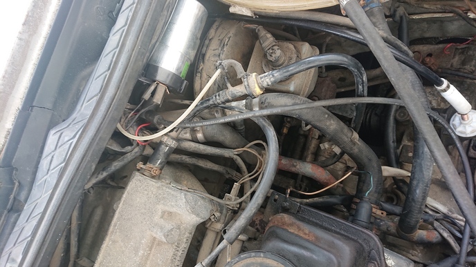

et deuxième question a droite du moteur au niveau du servofrein, il y a deux sorties dont une seule est branchée a la durite blanche (cf deuxieme photo) et l'autre il n'y a rien, pas de bouchon non plus.
Sur des photos sur internet la durite est raccordée a l'autre sortie, y a t-il une erreur dans mon branchement?
Et la sortie non utilisé, il faut la boucher? Quand je met mon doigt devant ça modifie le régime moteur.

Pour les questions de durites de dépression, ayant un EV ( injection mécanique ) je ne pourrais t’aider. En tout cas, cela doit être soit bouché par un capuchon, soit relier avec une durite de dépression...

Concernant le manchon du bas, il me semble qu’il sert à récupérer de l’air chaud provenant du collecteur. Ça n’existe plus en neuf mais tu peux adapter avec de la gaine au bon diamètre ( et qui résiste à la chaleur )

il doit y avoir un bouchon sur cette dépression , tu peut le boucher avec une petite vis mais attention il devient très fragile et cassant avec le temps

Je vais acheter un bouchon c'est plus sur!
Ca m'intrigue par contre, en regardant les photos sur internet la plupart des autres voitures on le bouchon sur le spot ou est brancher ma durite et la durite sur mon spot libre.
serait-ce inversé? Est ce important?

Super je vais essayer de me trouver de la gaine adéquate.

a droite ou a gauche aucune importance
