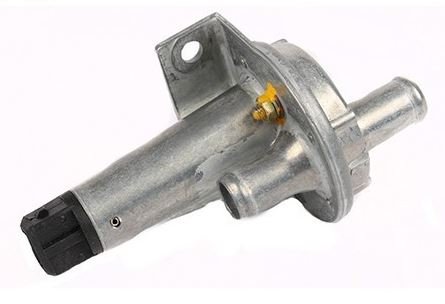

Tu as encore le tiroir d'air additionnel sur ce modèle?
Si oui c'est peut-être ça le problème
D'après ETKA, oui, Code 026 133 453

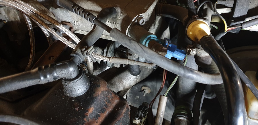

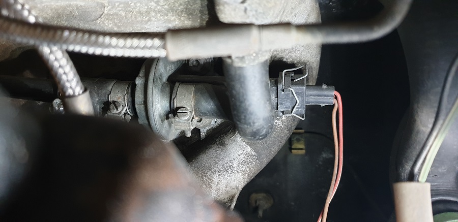

VW 59 : oui le TAA existe sur l'EV
Avant de passer commande , je voudrais m'assurer que c'est la bonne pièce..
est ce ceci dont on parle ?
20200122_212737 (002).jpg (177.29 Kio) Vu 6275 fois
cette pièce ressemble a celle que tu as présenté sur le forum

Avant de le changer, commence par tester son alimentation en électricité moteur froid et chaud.
Tu peux aussi le tester en le démontant, en lui mettant une alimentation et en regardant si la lumière se ferme (ça bouge lentement).
Ensuite, tu peux le nettoyer (gasoil, white spirit ou autre).
Il est également réglable légèrement s'il s'avérait qu'il est un peu trop fermé à froid, faisant descendre ton ralenti et expliquant ton phénomène de yoyo.
Mais bon, il n'a pas de raison d'être re-réglé s'il fonctionne correctement.
Après, comme dit Ivan, il y a d'autres points à étudier avant de vouloir changer cette pièce.

A froid, il doit être ouvert puis se fermer avec le 12V

En effet le tiroir d'air additionnel est facile à démonter, à nettoyer et à tester.
Avant tout, effectivement il faut vérifier cette pièce tranquillement pendant l'hiver et faire par élimination. Ton mécano va te prendre cher pour un truc facile à faire soit même. Et surtout il n'y a pas de risque de casse...

Hello, pour moi, aucun soucis à nettoyer le tiroir d'air additionnel. Ce n'est qu'un simple clapet actionné par un bilame, c'est très rudimentaire. Un coup de white spirit, un pinceau fin et c'est terminé. Pour le déposer, il suffit de dévisser les 2 colliers, les 2 vis de fixation et bien sûr débrancher la prise.
