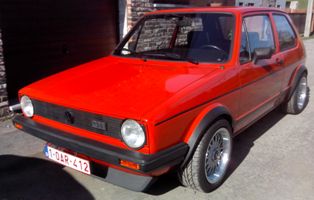

3quarts avant.jpg (21.78 Kio) Vu 2595 fois
