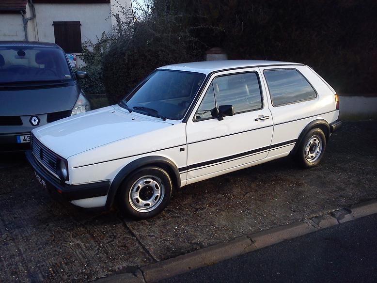

@Franky, tu a une photo avec les ressorts court? Tu connais la marque?
Tu devrais en chercher d'occasion, si j'y pense je regarderais sur les mien la couleur.
Re: Différences 8S/16S
Posté : dim. 22 mars 2020 21:01
par Fr@nky
Yep, photo de 2015 :
Je la préfère en config d'origine ! On voit qu'elle est plus basse, l'avant un peu plus que l'arrière.
Les ressorts sont de marque Eibach mais je ne saurais pas te donner la réf précise.

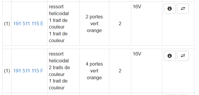

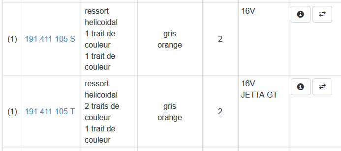

J'ai farfouillé un peu partout pour comprendre cette histoire de couleurs de ressorts :
Avant :
=> 2 traits gris et 1 trait orange : Jetta 16S
=> 1 trait gris et 1 trait orange : Golf 16S
Arrière :
=> 1 trait vert et 1 trait orange : Golf 16S 3p
=> 2 traits verts et 1 trait orange : Golf 16S 5p/Jetta 16S
