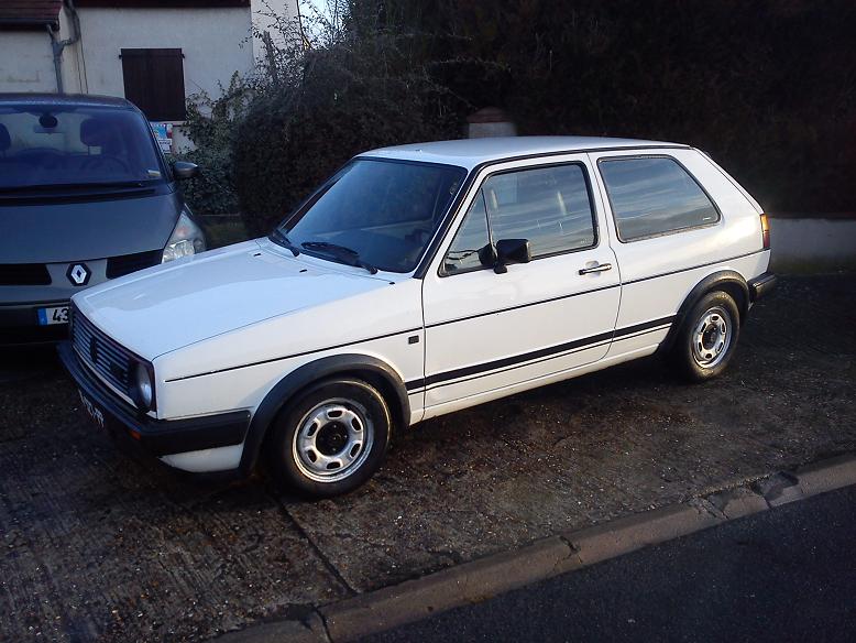

Yep, photo de 2015 :
Je la préfère en config d'origine ! On voit qu'elle est plus basse, l'avant un peu plus que l'arrière.
Les ressorts sont de marque Eibach mais je ne saurais pas te donner la réf précise.

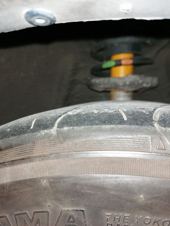

voila en photo c est mieux ma 16S est de 88
- ressort avant
- ressort avant.jpg (73.8 Kio) Vu 9841 fois
- ressort arriere
- ressort arriere.jpg (85.13 Kio) Vu 9841 fois

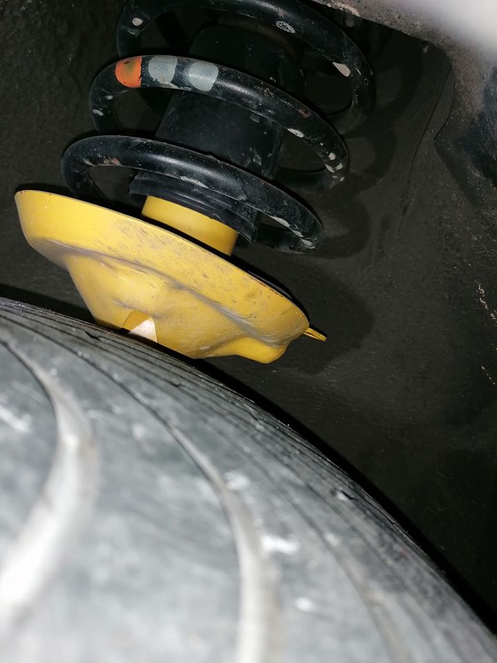

Sur ma 16s de 86, c'est 2 point, vert et orange à l'arrière, et devant deux point également, un gris un orange. Pas tout a fais comme Marc.

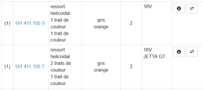

Avant :
=> 2 traits gris et 1 trait orange : Jetta 16S
=> 1 trait gris et 1 trait orange : Golf 16S

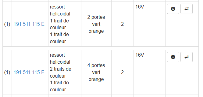

=> 1 trait vert et 1 trait orange : Golf 16S 3p
=> 2 traits verts et 1 trait orange : Golf 16S 5p/Jetta 16S
Avant :
