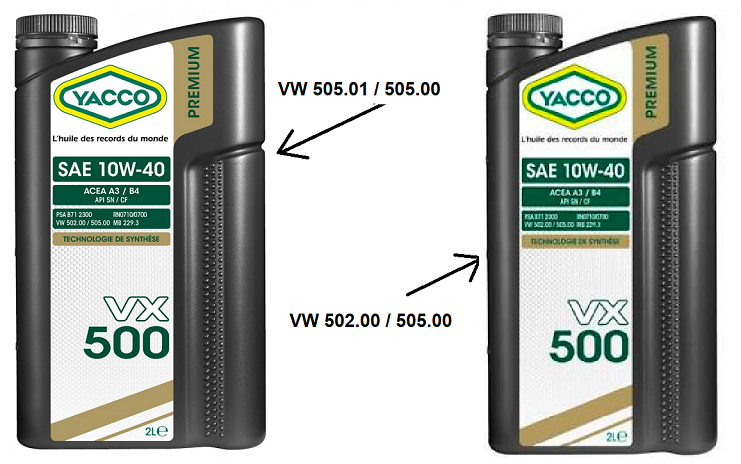

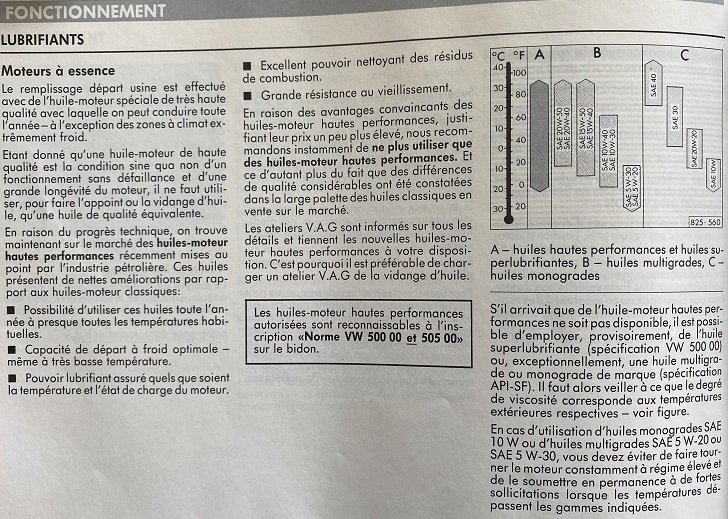

Bonjour, j'ai parcouru le forum et je n'ai pas trouvé de sujets sur l'huile moteur que vous mettez dans votre Golf II GTI 16S. (moteur KR)
Déjà, on a un peu de mal à comprendre les références sur le carnet d'entretien, la norme marquée n'existe plus de nos jours : VW 500.00 et 505.00
En concession, Volkswagen mettait de la Yacco VX500.
Que pensez-vous de la Yacco VX 500 en 10W40 ?
Je roule très peu avec (environ, 5000 kms/an).
Il vaut mieux de la 15W40 ou de la 15W50, non ?
Si vous mettez une autre huile, je vous invite à le dire et à argumenter votre choix et comment elle se comporte avec le moteur de votre Golf. Si vous mettez une autre huile, dites nous où vous l'achetez car les huiles pour les Youngtimers sont de plus en plus difficiles à trouver.
Merci d'avance de votre contribution.

@David : C'est la même huile dans les 2 bidons au vu des étiquettes.
A3/B4, aussi bien pour diesel qu'essence. Et même norme SN/CF
Je n'ai pas de KR, mais une 10W40, 15W40 voir 15W50 ira très bien
J'ai vu que Castrol a sorti sa GTX 15W40 en synthèse pour info
https://www.castrol.com/fr_fr/france/ho ... w-40-a3-b3
