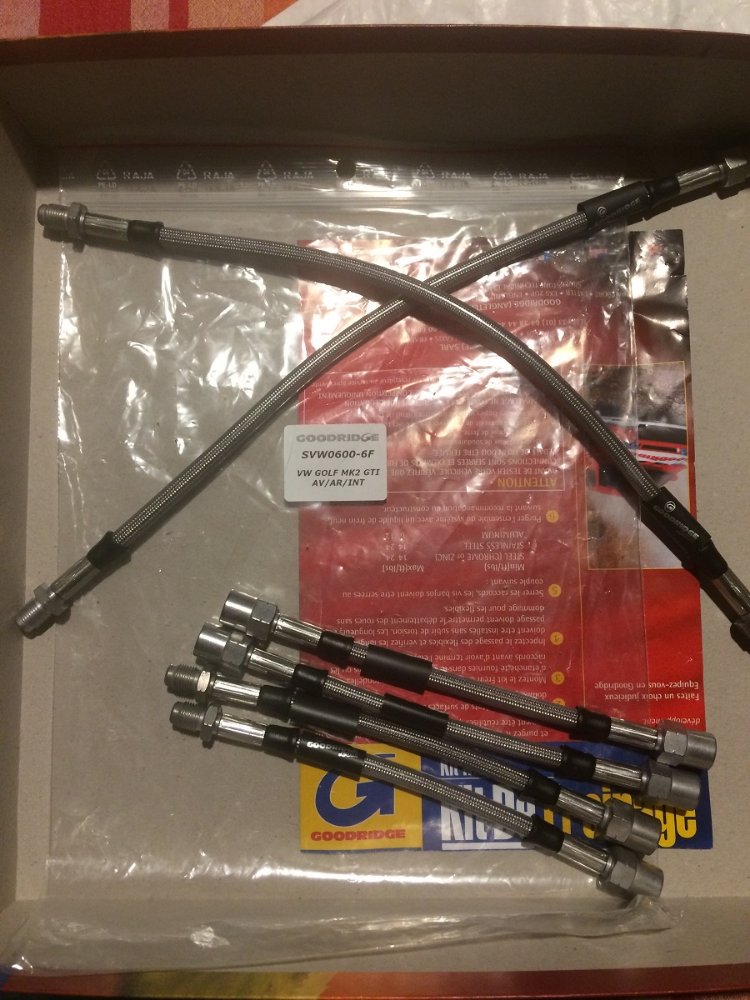

Bonsoir à tous,
Arrivé aujourd'hui.
et en plus, c'est beau ! ( même si je suis pas trop surpris vu que j'en ai aussi sur la moto ).
Arrivé aujourd'hui.
- IMG_4028 - Copie.JPG (159.16 Kio) Vu 2446 fois
Re: Durites Aviation
T'es passé en liquide perfo aussi ? Je pense que ça ne pourra que t'aider à combattre tes soucis de surchauffe.
Pour les durites avia, oui ! C'est très appréciable en termes de mordant à la pédale. Plus, je me demande si en gardant deux durites souples tu n'accroitrais pas la contrainte en termes de pression dans le circuit de freinage dessus, ce qui t'exposerait à de l'usure prématurée
