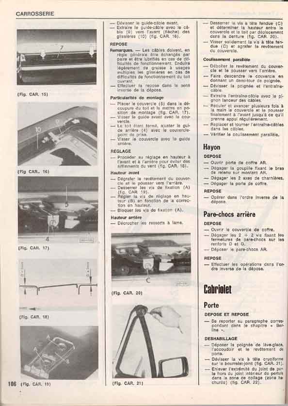

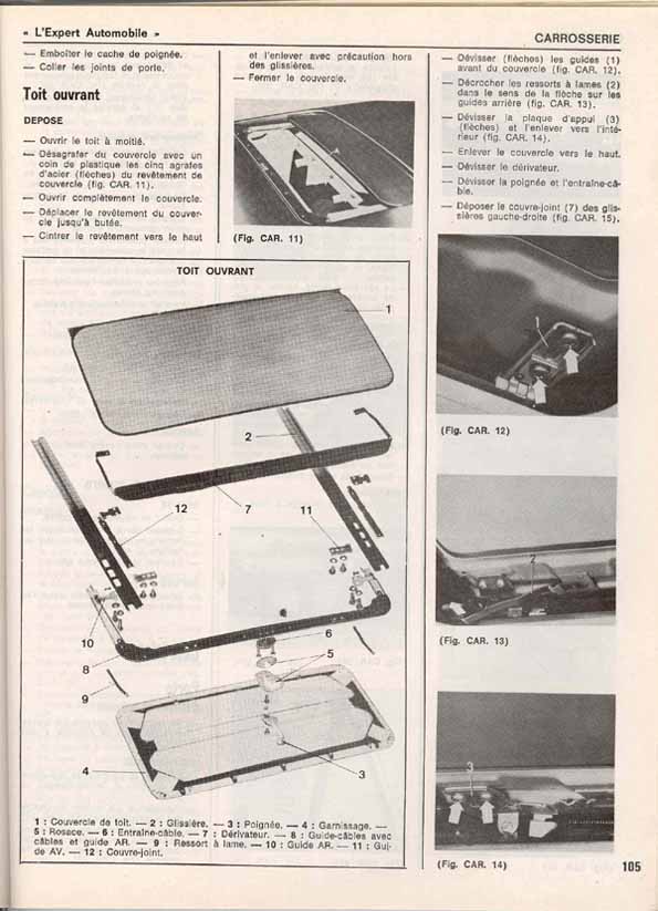

Voilà un mode d'emploi pour le démontage/remontage d'un toit ouvrant de Golf 2 (dans la rubrique mise en peinture): https://www.passiongolfgti.com/spip.php?article258
Sinon, voilà la méthode RTA:

super merci :up:
