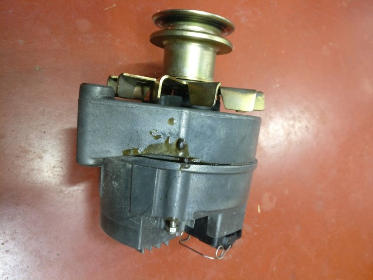

Démontage de l'alternateur :
ça pue, on dirait que l'isolation est en train de fondre :shock:

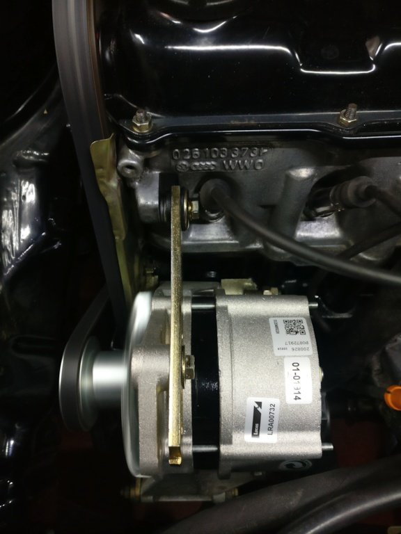

Donc nouvelle alternateur :

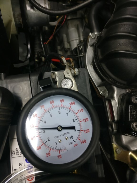

Je me suis dis, le correcteur de réchauffe merde, ce qui à chaud donne un ralenti instable, teste:
Tout à fait normal, 5 bars en fermant le robinet, good.

Ton alternateur est sûrement un motorola, ils font tous ça.

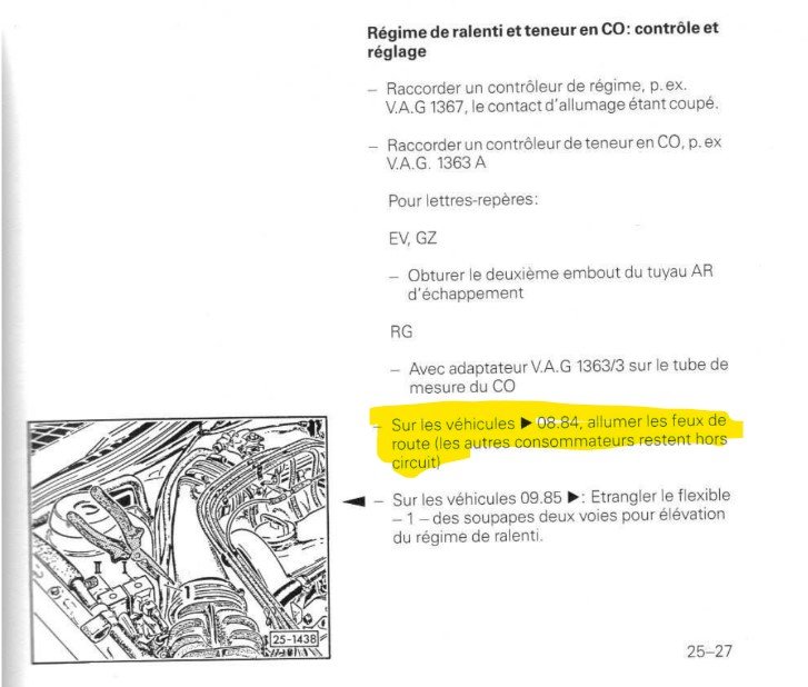

Le ralenti tu l'as réglé phares allumés?
Messages : 1710
Re: DX qui...
Non, il faut, c'est pas dans la rta :roll:
Re: DX qui...
Voir page 94 du lien du club voisin! :up:
http://www.clubgolfgtiserie1.com/wp-con ... tronic.pdf
Capture d’écran 2021-01-22 120251.jpg (151.84 Kio) Vu 4755 fois
Capture d’écran 2021-01-22 115744.jpg (66.92 Kio) Vu 4755 fois
Bien-sûr en Golf 2 post 84 c'est différent et là tu dois pincer sur les post 84.
http://www.type17.net/type17_infos/doc/ ... lumage.pdf
ça expliquerait le pourquoi une fois le ventilateur en marche, la prise de couple de l'alternateur demande de l'avoine.

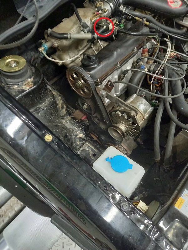

Messages : 993
Re: DX qui...
A brancher ici
Messages : 1710
Re: DX qui...
Merci, c'est ce que j'étais en train de me dire, les deux prises de depression n'ont plus lieu d'être, de plus la taille pour le WUR de KR est de 5,6mm donc je vais voir pour ajouter un T à l'endroit au tu indiques VW 59 :up:

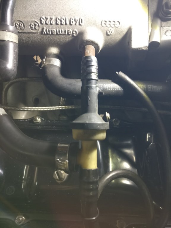

Re: DX qui...
Tu as déjà quelque chose de branché là?
Tu as un moteur DX ?
Normalement c'est bouchon vert !
Messages : 1710
Re: DX qui...
Comme tu peux le voir, j'ai cassé un des tetons (celui du dessus) et l'autre était déjà bouché avec une visse.
Je regardais sur la vue éclaté du KR et le tuyau qui se branche sur le WUR fait 5,6mm donc c'est du gros par rapport à la depression derrière le bouchon vert.
La soupape anti-retour étant introuvable, je vais ajouter un T entre le collecteur d'admission et l'anti-retour, je vais condamner les deux depressions sur la soupape et le T servira à brancher le WUR.

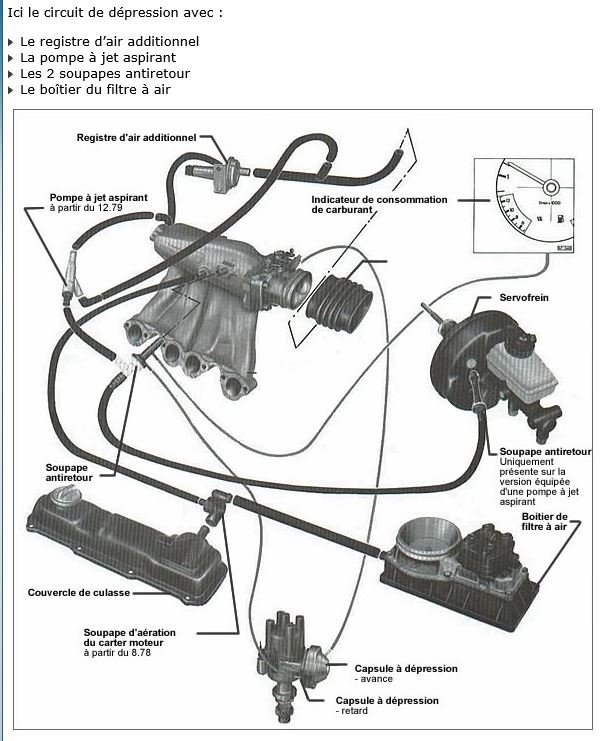

Messages : 993
Re: DX qui...
Je vois que tu n'as pas la même soupape que moi, tu n'as pas la sortie ou j'ai mon tube branché :roll:
Et moi la dépression de l'allumeur est branchée derrière le papillon des gaz :roll:
Si ça peut aider
