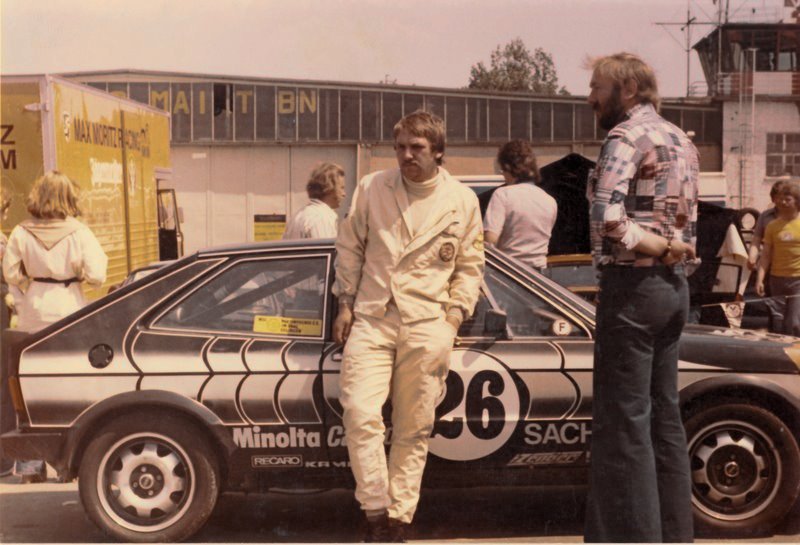

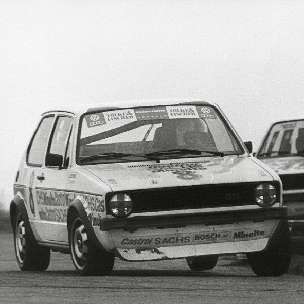

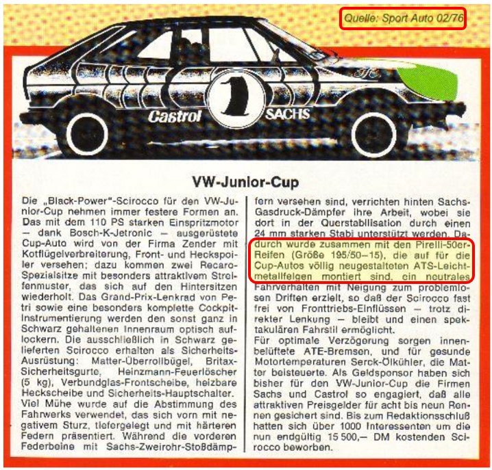

ATS cup 5,5X15 ET38 comme sur la golf junior cup en 77!
http://www.ats-wheels.com/ats_wheels/ab ... 0_ET38.pdf

Depuis 1976 en 5,5*15 ET 38 et référencées VW audi 171 071 490 !
à noter que les designs des zones peintes ont rapidement varié avec le temps!
Avec le jaune cela contraste Nickel!!
En 1978 sont apparus les 6*13 (accessoire VW 000 071 491), en 1980 les 6*14 et 6*15 en 1982.
Les 7*15 datent de 1985 (Golf 2 donc!).
