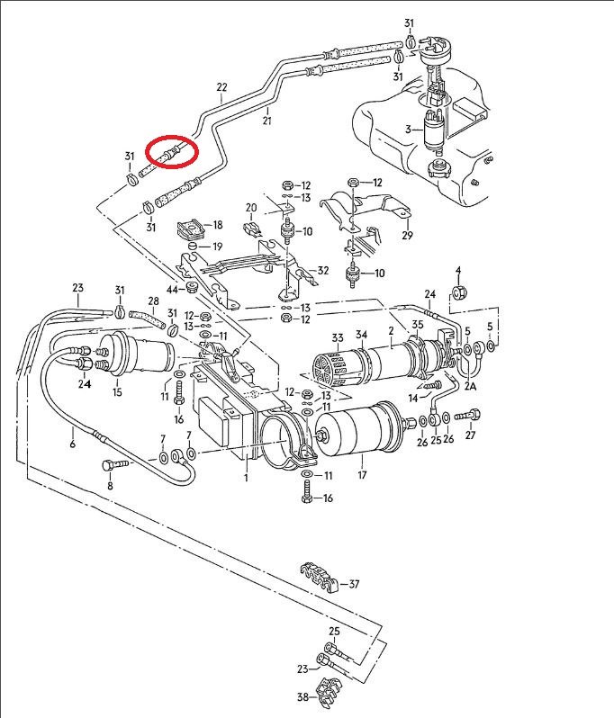

Je me demande si ca vient pas de la durite 22, et surtout du raccord entouré en rouge. Il est très rouillé sur ma voiture.
Je pense que c'est le meme diametre que 28. Vous connaissez le diamètre ? Je peux remplacer par une durite souple qui irait jusqu'à la pompe dans le coffre ?
