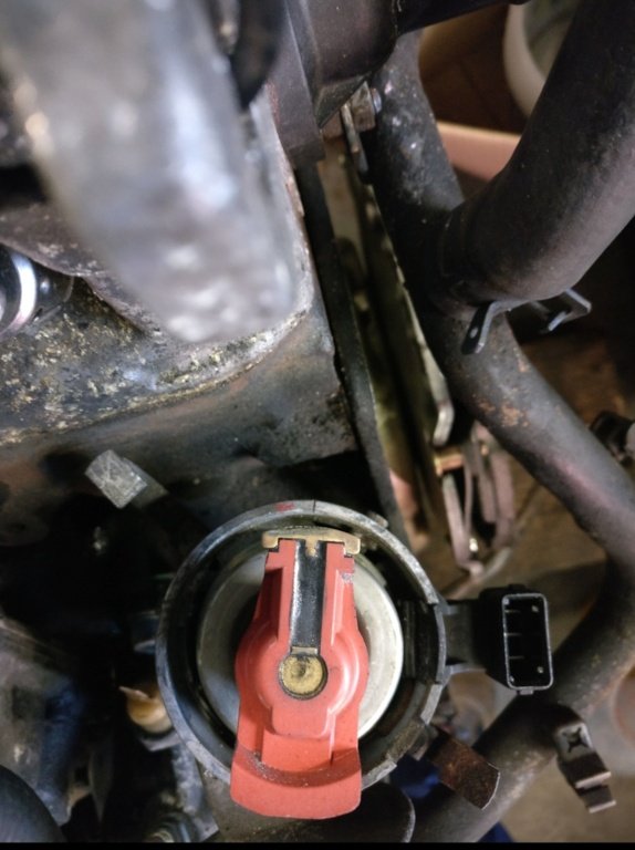

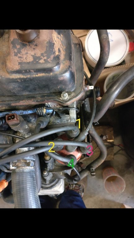

Re: Calage allumage
Bonjour !
Voilà les photos donc moteur au PMH
Et la position du doigt :
J’ai discuter ce matin avec Giovanni alias Marignan, il vient voir la Golf le 1er Mars on va tout reprendre ensemble

Yannis, le vilo tourne 2 fois plus vite que l'AAC et l'arbre intermédiaire.
Il faut donc se mettre au PMH côté vilo.
là, tu as l'air de pointer euh... ailleurs
En principe au PMH, ton doigt devrais pointer à peu près sur l'encoche, du moins à 6°, avant (anti-horaire?.. arf, je ne sais plus. bref)
Re: Calage allumage
Ah oui j’ai oublié ce « détail ». Il vaut mieux que tu te fies au repère dans la boîte pour le pmh. Là tu as une chance sur deux.
