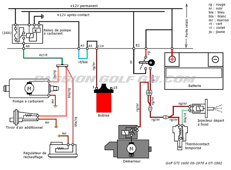

Re: Tiroir d'air additionnel
Alors le volet reste fermé , donc a froid le ralenti est trop bas et le moteur cale si je ne mets pas un filet de gaz avec la pédale d'accélérateurIvan a écrit : mer. 4 août 2021 09:10 Hello, pas de kit de réparation à ma connaissance. Comme Aurélien, indique nous les symptômes. as tu vérifié sa résistance interne?
Ce n'est qu'un bilame qui laisse passer plus ou moins d'air.
moteur chaud , tout va bien
j'ai alimenté en direct le bilame , mais aucun mouvement
(de tout façon , de mémoire par défaut le volet est ouvert et en l'alimentant , il se ferme)
Bon et bien mon premier diag n'était pas bon
j'ai bien une résistance sur le bilame => 38 Ohms
du coup je l'ai rebranché en direct sur l'établi et le volet manœuvre bien (y a t'il une polarité
et sorti du frigo , volet ouvert
, ma femme rigole en me disant que j'ai encore de la place dans mon garage
Trêve de plaisanterie , je n'ai pas contrôler l'alimentation , comment est alimenté ce bilame ,

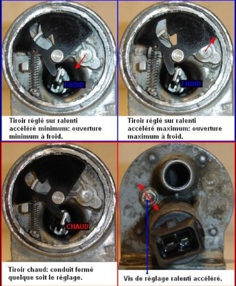

Bonjour
Je profite du sujet abordé pour une question : j'ai remplacé le tiroir d'air additionnel (qui à l'époque se trouvait facilement en neuf) et qui ne fonctionnait plus. La résistance étant bonne j'ai pulvérisé du WD 40 et fait un essai en direct sur batterie et il se ferme. Mois aussi je viens de le mettre 2 heures au frigo et je constate que l'ouverture pour laisser passer l'air est inférieure au quart de la surface circulaire. Est-ce normal une petite ouverture ? Et à quoi sert le petit écrou sur le côté...réglage ?
une photo trouvée , vue interne du tiroir
le volet ne s'ouvre pas en plein et il est compose d'un axe pour régler une ouverture mini et maxi (position moteur froid)
l'ouverture du mien a froid pour une température extérieur de 13° est entre les deux photos (ouverture mini ou maxi a froid)
