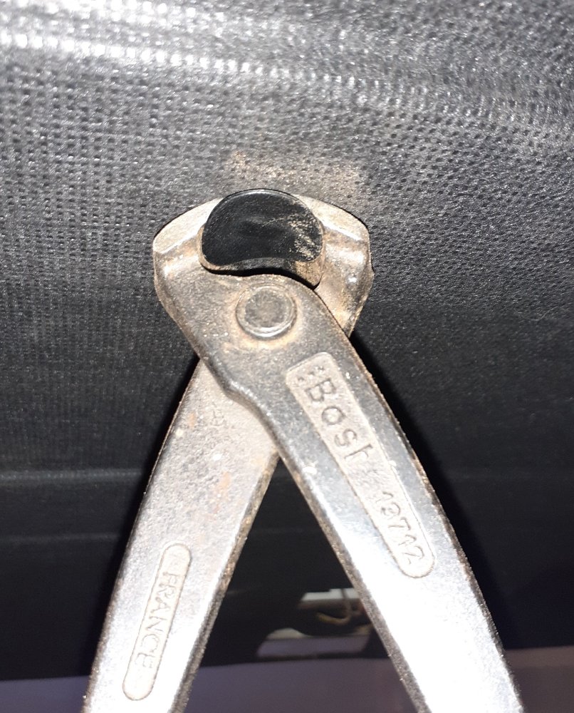

Re: ciel de toit
J ai réussi sans rien abimer.
Avec une tenaille il faut tirer pas trop fort en tournant et c est venu sans difficulté.
- 20211204_145639red.jpg (206.18 Kio) Vu 2662 fois

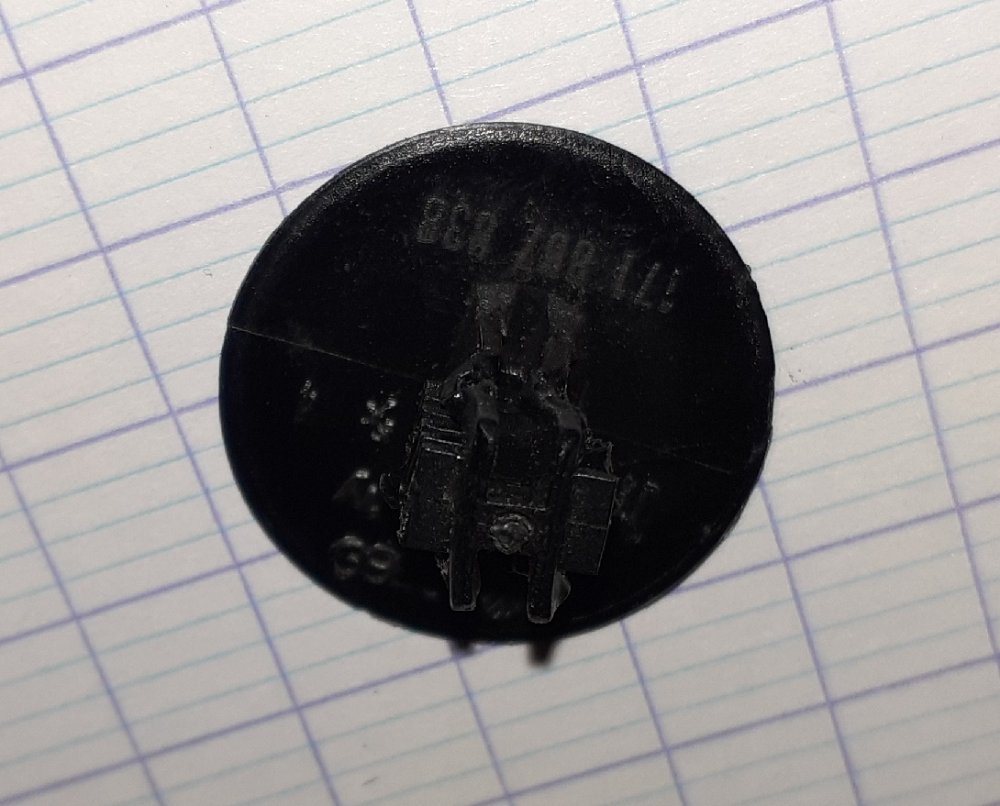

Re: ciel de toit
même les clips sont sauvés
- 20211204_150513red.jpg (122.85 Kio) Vu 2662 fois

Re: ciel de toit
Super, c'est mieux quand ça se passe comme ça. C'est ma grande hantise les clips.. En général, je chauffe un peu au décapeur thermique pour avoir plus de chance. Mais des fois, je perds.
