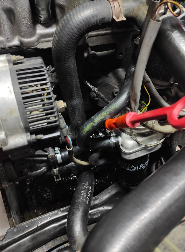

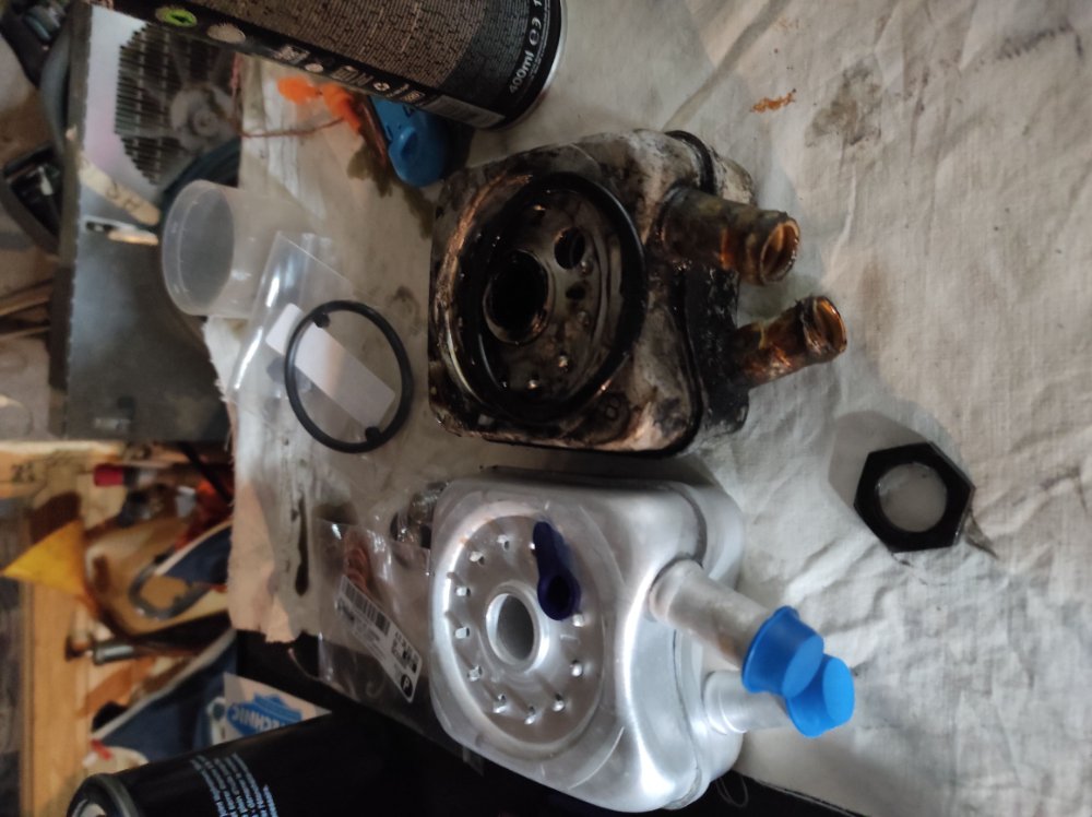

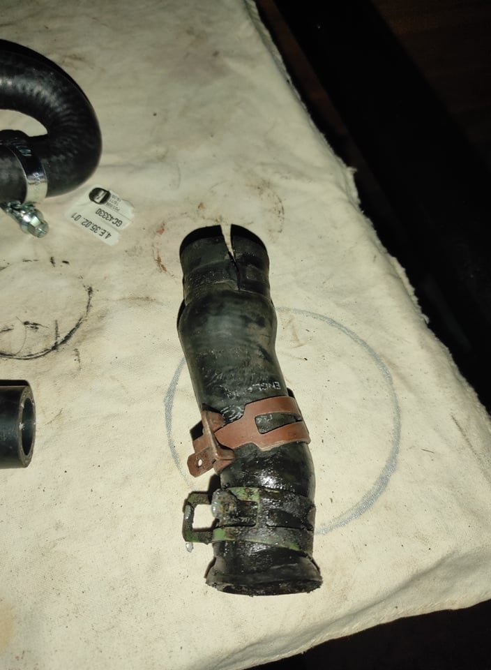

Mais un soucis est apparu ! Une belle fuite d'huile ! Uniquement quand la voiture tourne elle fuyait au niveau du radiateur eau / huile qui se trouve au dessus du filtre à huile, du coup changement radiateur, de son joint, du filtre à huile avec une bonne vidange moteur et circuit d'eau au passage.
Bien évidement j'ai aussi réglé le soucis de la pédale avec un câble tout neuf.
Je vous laisse quelques photos 8)
Depuis ce matin après changement de certaines durites bien fatiguées, la voiture tourne et sans aucune fuite ! Cependant la voiture fait un clicticli quand elle tourne et il augmente quand j'accélère ( elle le faisait très peu avant, mais la ça fait quand même pas mal de bruit). Vous avez une idée de ce que ça pourrait être ?

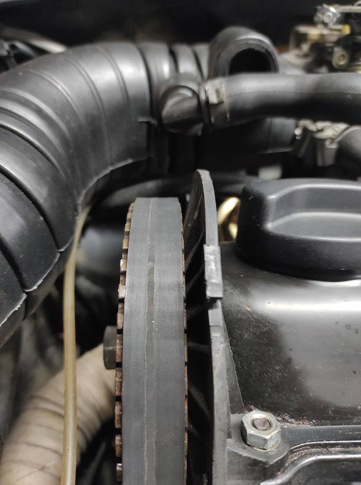

En démontant j'ai vérifier l'état de la distribution (qui a deux ans), vous pensez quoi de la marque sur la courroie ? :?:
Maintenant que la mémère roule, je vais m'attaquer au soucis de ralentis si vous avez des idées pour m'aider je suis preneur :D

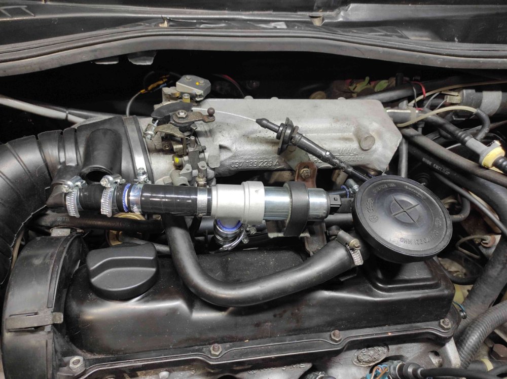

Alors, la trace sur la courroie, c'est dû au galet tendeur (en 2 parties), c'est normal. Si tu regarde ça forme, du comprendras.
Pour ton ralentit, effectivement, tu peux tenter un bon nettoyage de la soupape de stab au white spirit. Après, il faudrait faire toutes les vérifs de base (point d'allumage, richesse, prise d'air, contacteurs de papillon etc... et enfin réglage de base du ralentit)

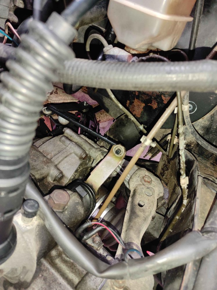

En ce qui concerne le soucis de ralentis, le problème est en partie réglé ! J'ai changé le fameux régulateur de ralentis et le ralentis arrive à se stabiliser !
Mais j'ai dû refaire ça "fait maison" car les durites étaient HS et elles sont littéralement introuvable !
Par contre le problème du ralentis qui chute dès que je passe une vitesse ou que je passe au point mort est toujours d'actualité si vous avez des pistes je suis preneur ^^

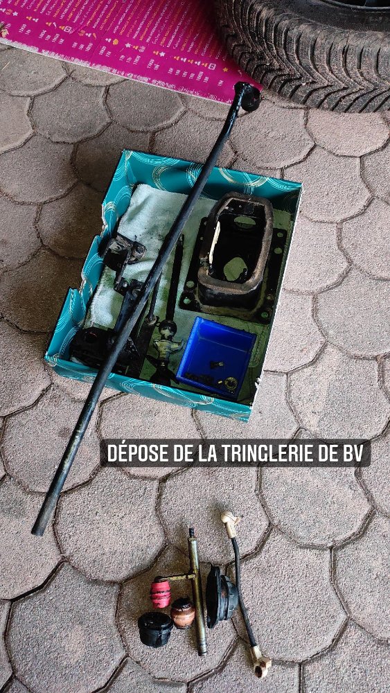

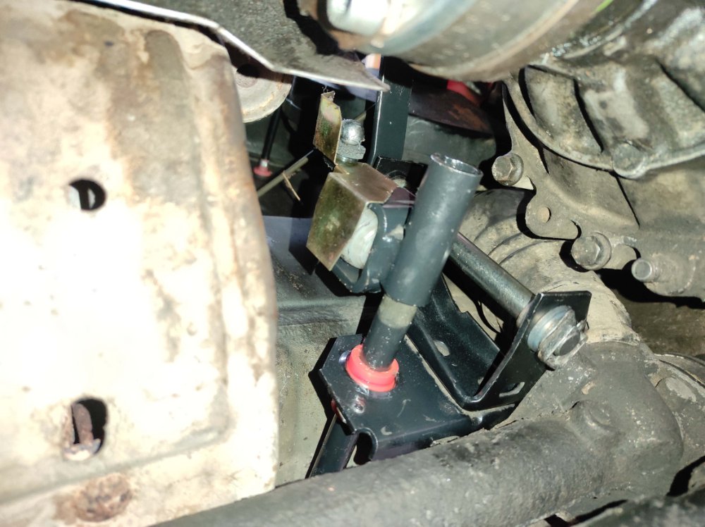

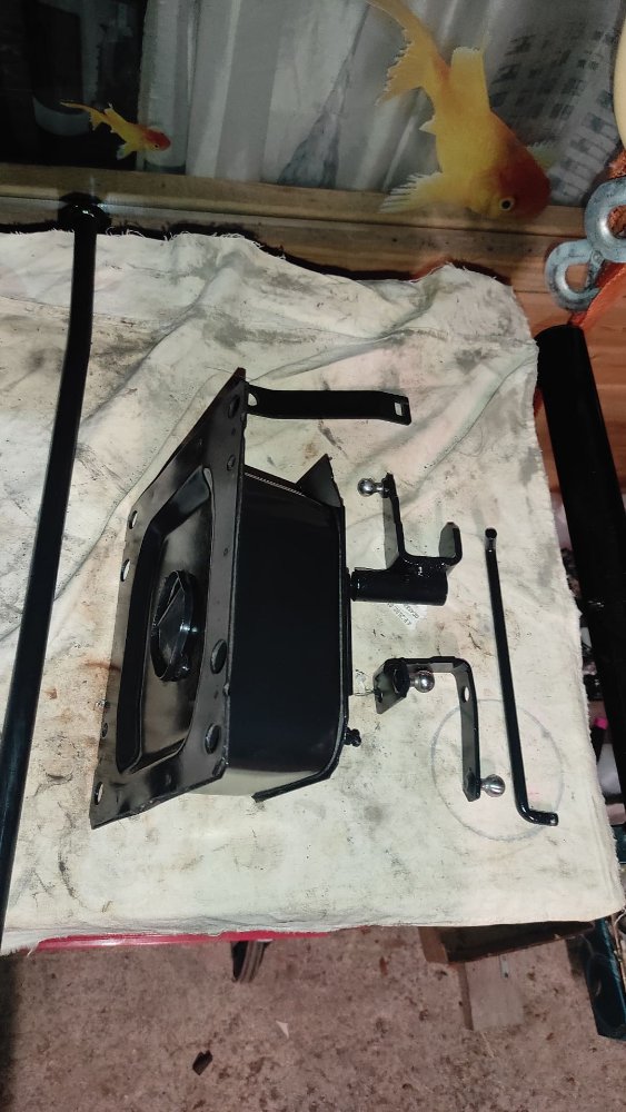

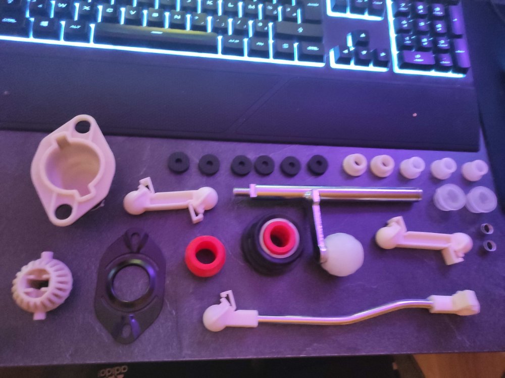

En attendant je suis pas resté sans rien faire ! Les passages de vitesses étaient compliqué alors j'ai refais la tringlerie complète avec deux kits pour pas très chère !
Maintenant c'est un vrai bonheur à passer les rapports ! 8) Histoire d'avoir une pédale plus agréable j'ai changé également le câble d'embrayage.
Restauration et peinture
Tringlerie remonté mais pas régleé sur la photo
tringl 1-compressed.jpg (123.95 Kio) Vu 2296 fois

Posté : mer. 6 avr. 2022 06:18
par gilles90
Une Cup hélios... Ma première G2 Gti, achetée neuve !
Pour la réfection de tringlerie de boite, je l'ai fait sur mon Jet, mets bien de la graisse cuivre, sinon elle sèche avec la chaleur de l'échappement et la bague souffre
