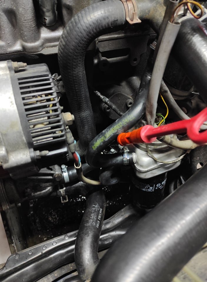

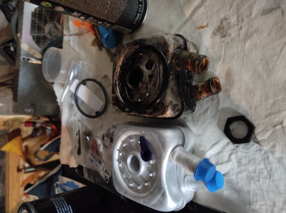

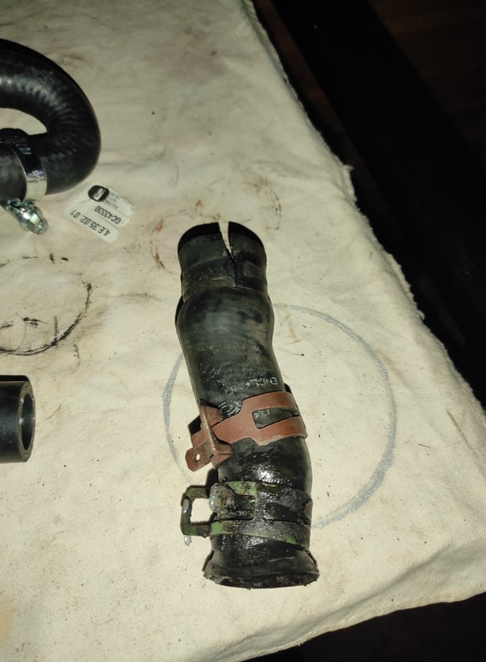

Mais un soucis est apparu ! Une belle fuite d'huile ! Uniquement quand la voiture tourne elle fuyait au niveau du radiateur eau / huile qui se trouve au dessus du filtre à huile, du coup changement radiateur, de son joint, du filtre à huile avec une bonne vidange moteur et circuit d'eau au passage.
Bien évidement j'ai aussi réglé le soucis de la pédale avec un câble tout neuf.
Je vous laisse quelques photos 8)

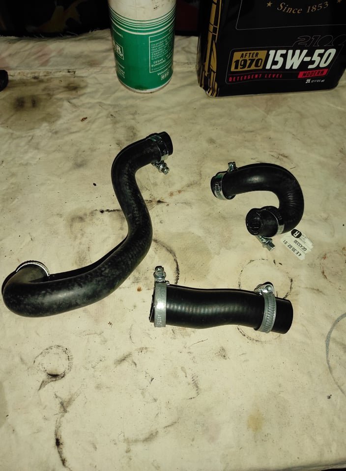

Depuis ce matin après changement de certaines durites bien fatiguées, la voiture tourne et sans aucune fuite ! Cependant la voiture fait un clicticli quand elle tourne et il augmente quand j'accélère ( elle le faisait très peu avant, mais la ça fait quand même pas mal de bruit). Vous avez une idée de ce que ça pourrait être ?

J’aurais laissé les colliers auto serrant d’origine 😉

Ah bon ? Pourquoi donc ?
Je préfère ce type de collier c'est beaucoup plus pratique quand il faut intervenir :)

Willi a écrit : mar. 30 nov. 2021 22:51 Ah bon ? Pourquoi donc ?
Ils serrent à la bonne valeur, et sur une plus grande largeur, c’est plus fiable. Quand tu as la bonne pince ils sont très faciles à faire et défaire.
J'ai la pince pour ces colliers, mais il faut toujours les bouger avec une multiprise pour pouvoir les prendre avec la bonne pince ^^
Mais c'est bon à savoir pour la fiabilité
Messages : 2158
Re: Golf GTI CUP 89' Bleu Helios
Généralement je mets un peu de wd40 avant desserrage ça aide à les faire coulisser, juste avec la bonne pince.

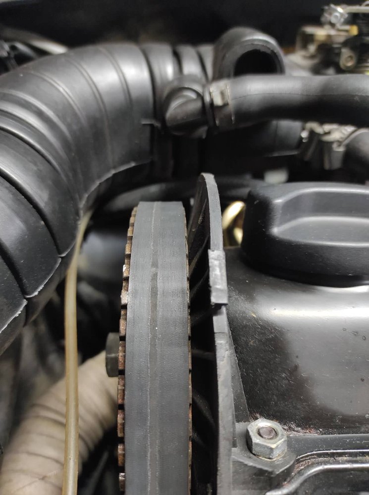

En démontant j'ai vérifier l'état de la distribution (qui a deux ans), vous pensez quoi de la marque sur la courroie ? :?:

Alors, la trace sur la courroie, c'est dû au galet tendeur (en 2 parties), c'est normal. Si tu regarde ça forme, du comprendras.

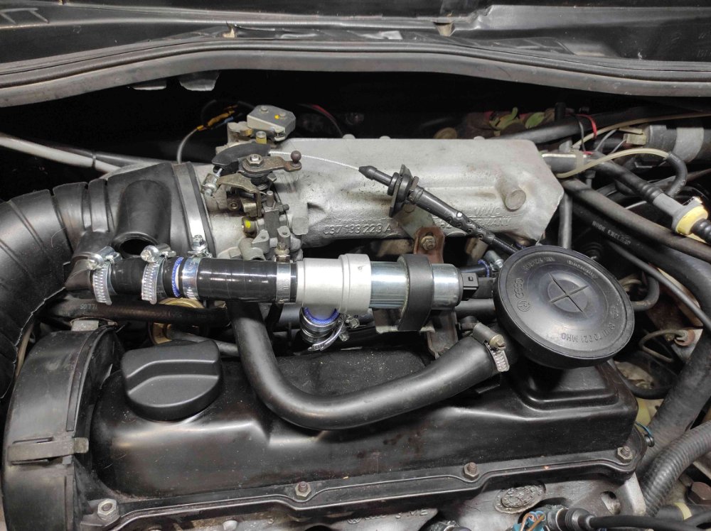

Pour ton ralentit, effectivement, tu peux tenter un bon nettoyage de la soupape de stab au white spirit. Après, il faudrait faire toutes les vérifs de base (point d'allumage, richesse, prise d'air, contacteurs de papillon etc... et enfin réglage de base du ralentit)

D'accord, oui j'avais vu que le galet était comme ça, mais je préférai avoir un avis de personne habitué :D

En ce qui concerne le soucis de ralentis, le problème est en partie réglé ! J'ai changé le fameux régulateur de ralentis et le ralentis arrive à se stabiliser !
Mais j'ai dû refaire ça "fait maison" car les durites étaient HS et elles sont littéralement introuvable !
Par contre le problème du ralentis qui chute dès que je passe une vitesse ou que je passe au point mort est toujours d'actualité si vous avez des pistes je suis preneur ^^

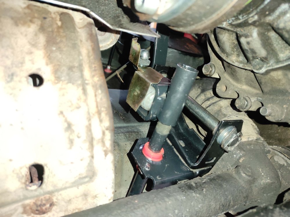

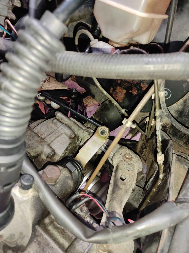

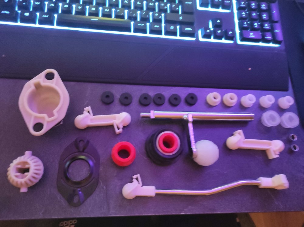

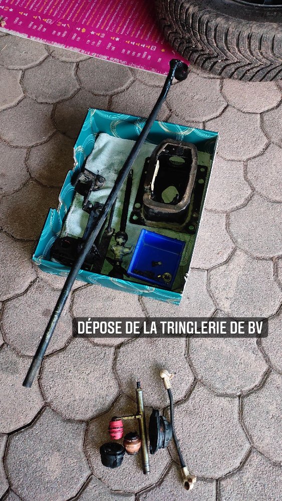

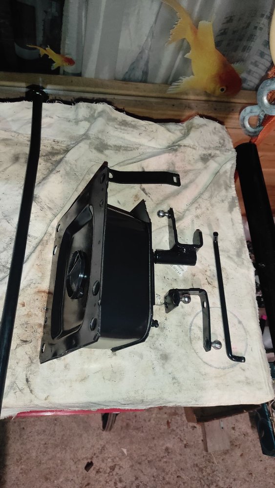

En attendant je suis pas resté sans rien faire ! Les passages de vitesses étaient compliqué alors j'ai refais la tringlerie complète avec deux kits pour pas très chère !
Maintenant c'est un vrai bonheur à passer les rapports ! 8) Histoire d'avoir une pédale plus agréable j'ai changé également le câble d'embrayage.

Pour la réfection de tringlerie de boite, je l'ai fait sur mon Jet, mets bien de la graisse cuivre, sinon elle sèche avec la chaleur de l'échappement et la bague souffre
