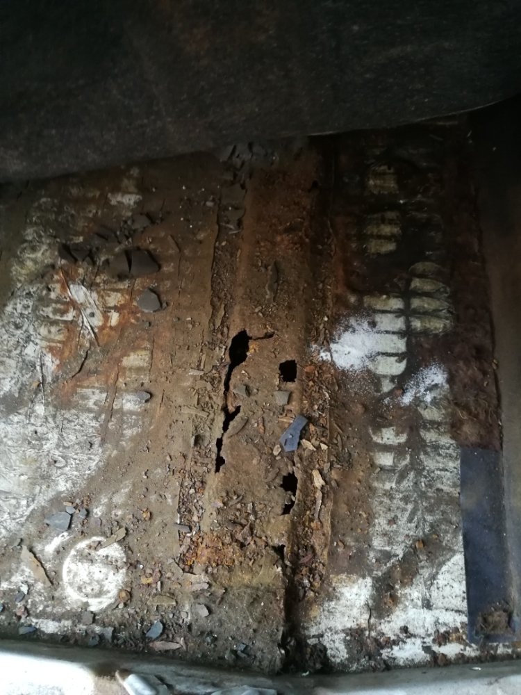

Je commence la restauration de ma Golf de 1990.
En voulant changer la moquette qui avait un petit trou, j'y ai découvert un grand trou dans le plancher.
Du coup, je l'emmène chez un carrossier prochainement, où elle y retrouvera une nouvelle jeunesse. Lorsqu'elle en ressortira.

- Corrosion sous la moquette
- Resized_IMG_20201122_160117.jpeg (147.77 Kio) Vu 4070 fois

houps, oui, de la sacré dentelle!
Il y a eu des infiltrations dans la voiture?

Effectivement, ça croustille sévère.
Il devait y avoir un sacré volume d'eau pour arriver à un tel résultat.

Pas forcement nécessaire qu'il y en ait énormément d'un coup pour que ça corrode.
Toujours un petit peu qui ne s'évacue pas , ça pas forme un genre de cataplasme humide et adieu la tôle.
Bonne restauration Patrick

Je voulais dire que ce n'était pas le résultat d'une pissouille.
Re: Restauration de ma Golf2 de 1990
exactement Dom.
Pas de pissouille occasionnelle, mais plutôt des pisouilles régulières genre "fête de la bière".

Disons que un peu ou beaucoup croqué, un bon remplacement du plancher et on n'en parle plus ! Tu peux limiter les frais en retirant moquette, isolants, grattage du goudron au décapeur et ponçage à nu du pourtour du panneau de plancher pour faciliter le dépointage. Un peu de boulot mais ça limitera la facture

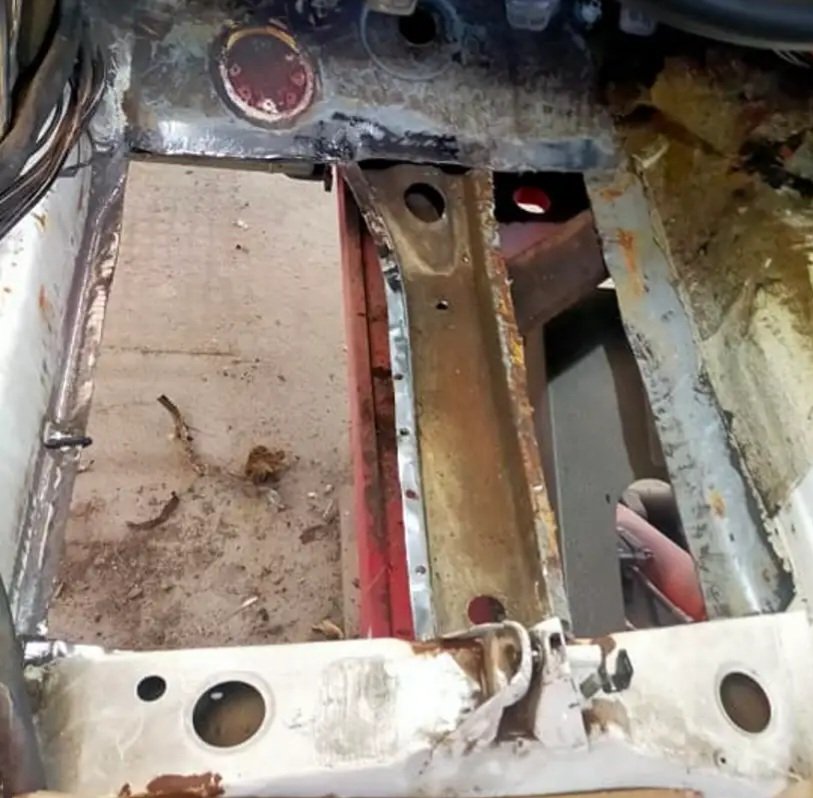

Bonjour à toutes et tous,
Pour le moment, elle est chez le carrossier qui lui refait le plancher, un traitement anti corrosion du longeron et une peinture complète extérieure.
Ensuite, je m'occuperai de refaire une peinture de son plancher en totalité.

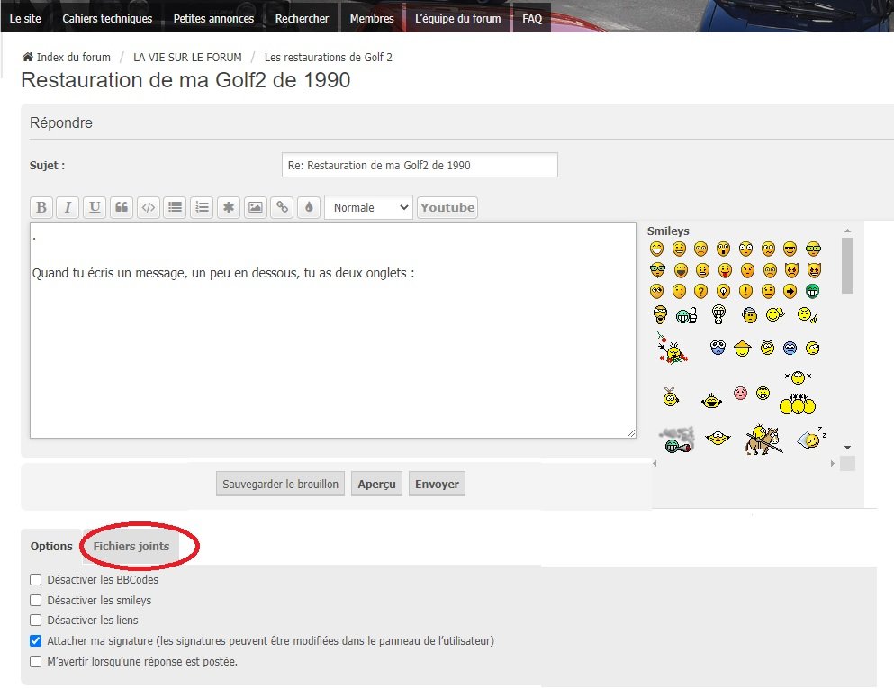

J'ai oublié comment déposer des photos
Pouvez-vous me le représenter ?

Quand tu écris un message, un peu en dessous, tu as deux onglets :
Tu cliques sur l'onglet "fichiers joints"
Ensuite, tu descends un peu, tu cliques sur l'onglet "ajouter des fichiers" et tu vas chercher l'image sur ton ordi. Honnêtement, une image de taille 800*600 voire maxi 1000*750 pixels est suffisante. Si elle est plus grande, tu ne pourras pas la técharger.
Lorsque tu as téléchargé la photo, tu cliques sur l'onglet "Inserer dans le message" ... et cela va apparaître sur le message.
A toi de placer la photo où tu veux dans ton message.
J'espère que tu y arriveras, sinon, envoie moi un MP, je te guiderai .
