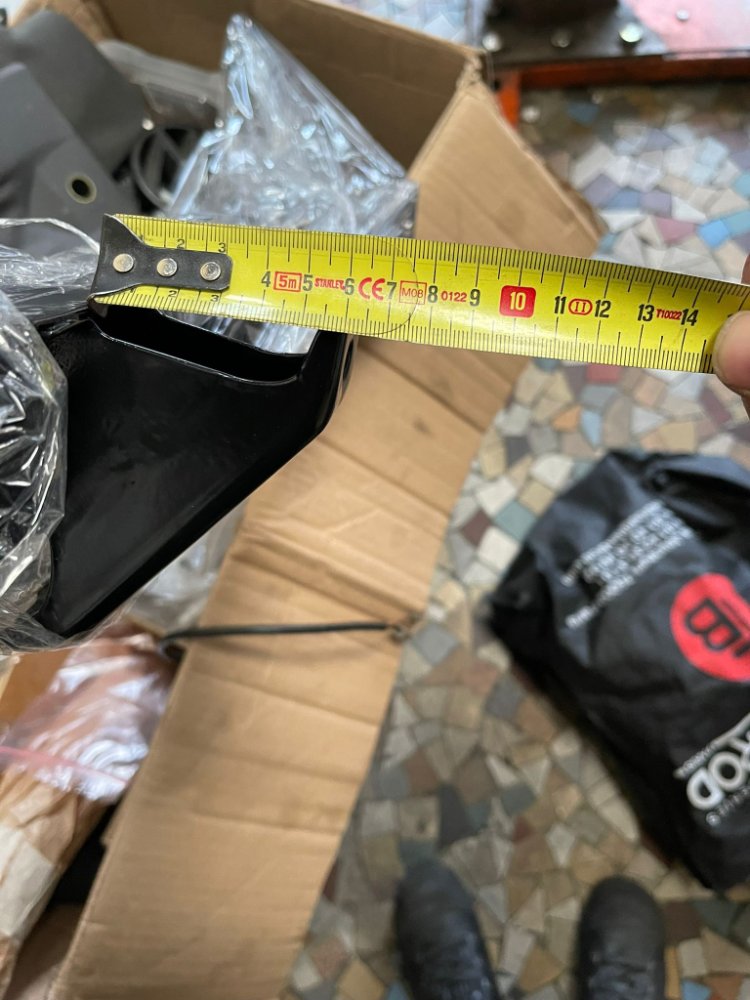

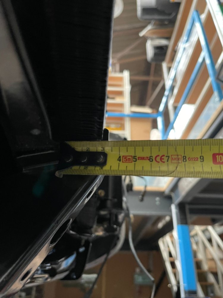

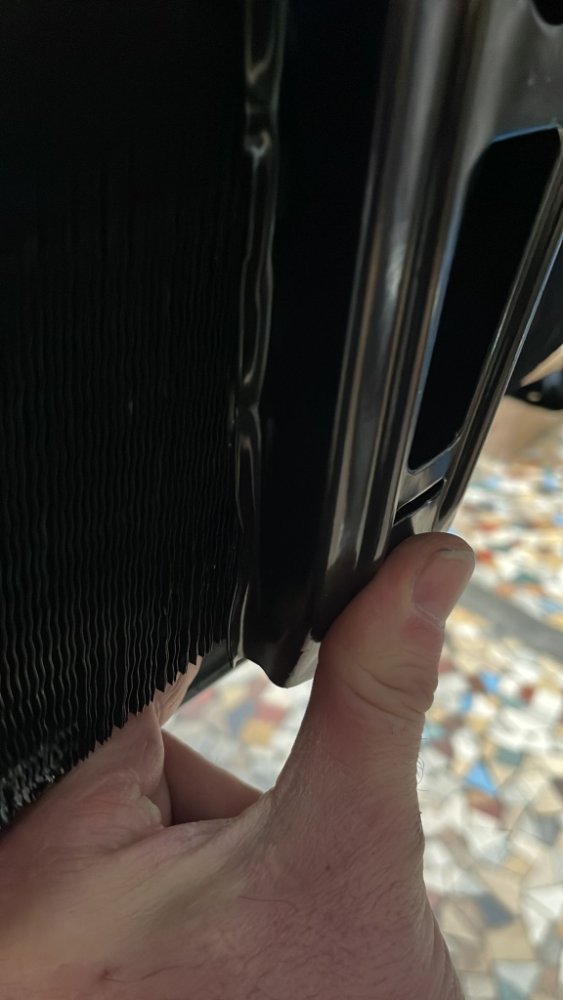

Je me demande si la tête de hibou POURRAIT être spécifique sur 16s, AVEC l'option clim ? J'ai cherché sur 7zap, rien trouvé de spécial.
En effet, j'ai un jour important, en partie basse ça touche le radiateur de clim , impossible de visser, j’ai 2 cm de jour
Quelques phtos pour illustrer :

Merci, on a trouvé : la traverse pour clim est spécifique (plus profonde) que la traverse pour moteurs sans clim !
