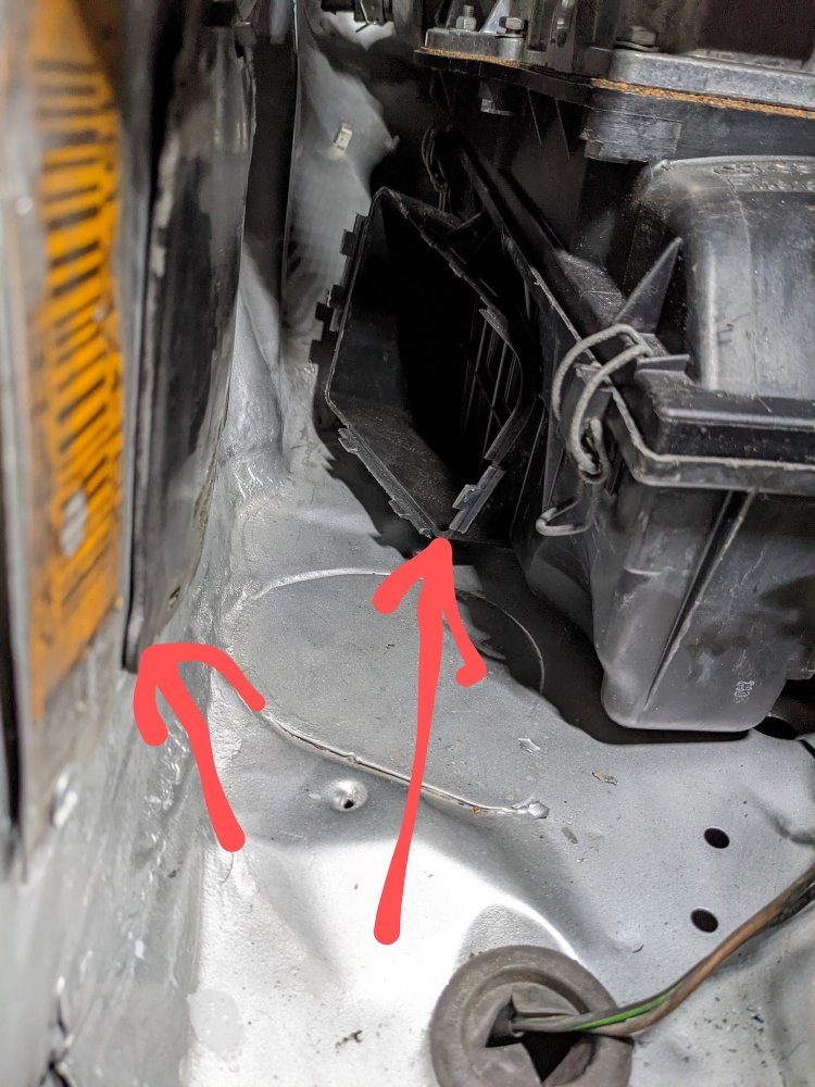

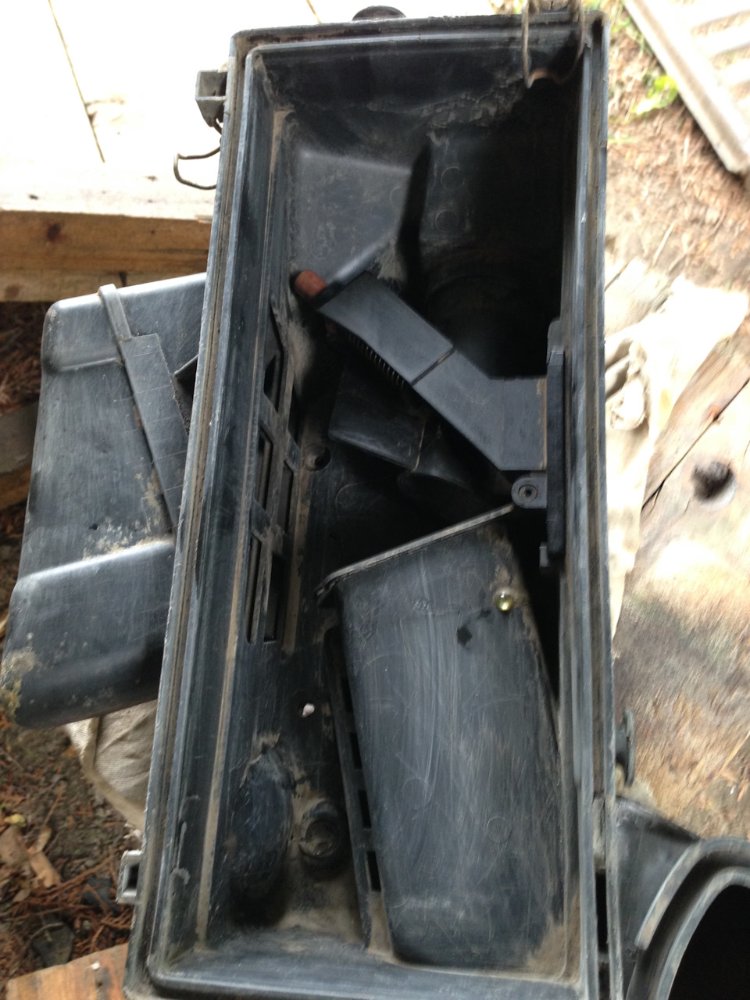

Je rencontre une difficulté sur ma boite a air ; en fait, deux problèmes :
1. la partie basse (qui se fixe sur la carrosserie) est présente mais pattes cassées donc elle se balade ; -> je cherche un bas de boite à air (pour 16s / Moteur KR) avec les pattes présentes... si jamais l'un d'entre vous en a une ! :roll:
2. mais surtout, je ne comprends pas car j'ai une partie extérieur (vers le bas, partie gauche quand on fait face à la boite a air installée) "ouverte" pour la ventilation, (on dirait qu'on peut y connecter une pièce) MAIS je n'ai pas la pièce qui va ici.
Question a) : -> savez-vous quelle pièce va ici, une référence éventuelle, et est-ce que l'un d'entre vous en a une ? :D
Question b) : -> savez-vous à quoi sert le bout de plastique côté carrosserie juste en face de ce trou (voir photos ci-dessous) et est-ce qu'il est bien nécessaire à cet endroi,t, meme pour un KR ???
Merciiiii de votre aide !
Photo ci-dessous : ⬇️
boite air.jpg (142.46 Kio) Vu 1950 fois
Messages : 5651
Re: Boite a air de mon KR - pièce manquante ?
Sur la contre aile, je pense que c'est pour les versions à carbu.
pour la prise d'air latérale c'est normalement bouché.

Messages : 993
Prise d'air KR.JPG (151.28 Kio) Vu 1927 fois
Ca fait partie du boîtier de prise d'air livré complet et malheureusement plus dispo :roll:

Merci,
On parle bien de la pièce qui sort un peu sur ton schéma ?

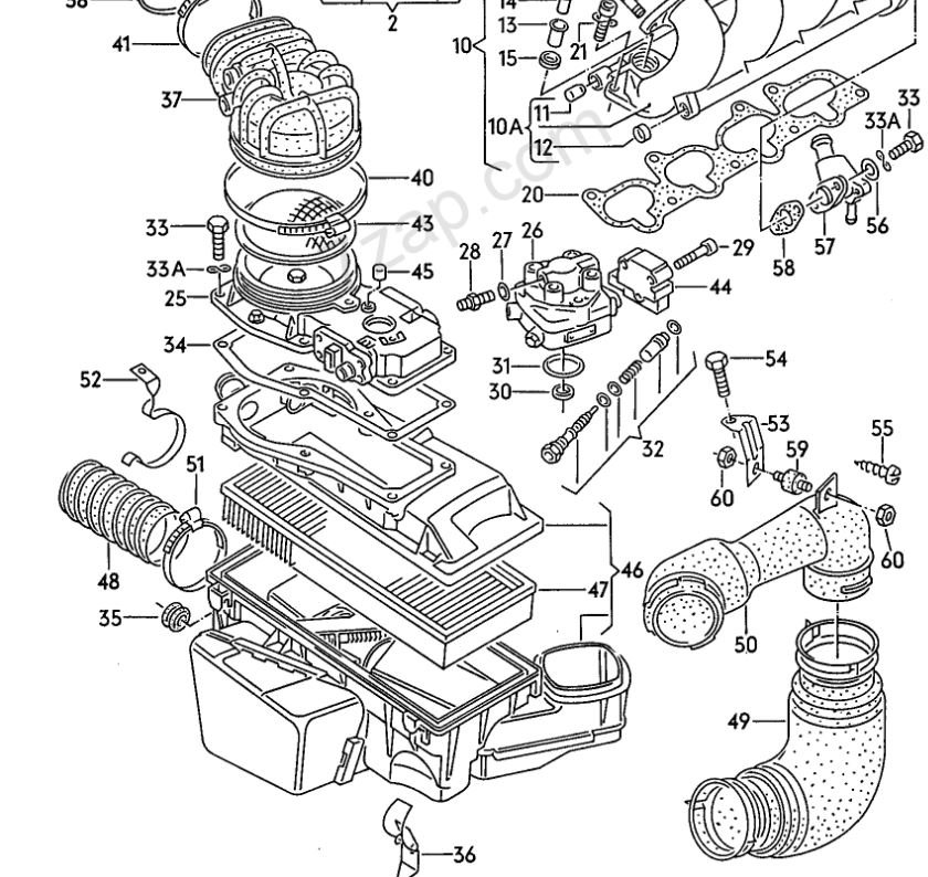

Tu as une référence ? Sur 7zap il n'y a pas de ref...
Messages : 2775
Il y a bien la référence sur 7zap.
Pièce 46 (027 133 837 F): https://volkswagen.7zap.com/en/rdw/golf ... -53050/#46

Merci Dom
la pièce 46 correspond à l'ensemble de l aboite a air, non ? Il y a deux refs en plus...

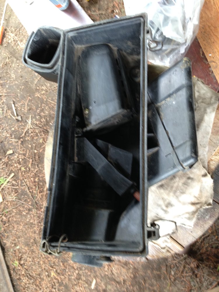

J'ai trouvé ça sur le net :

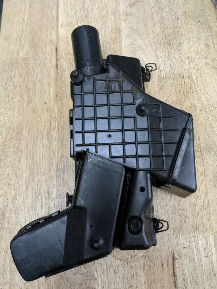

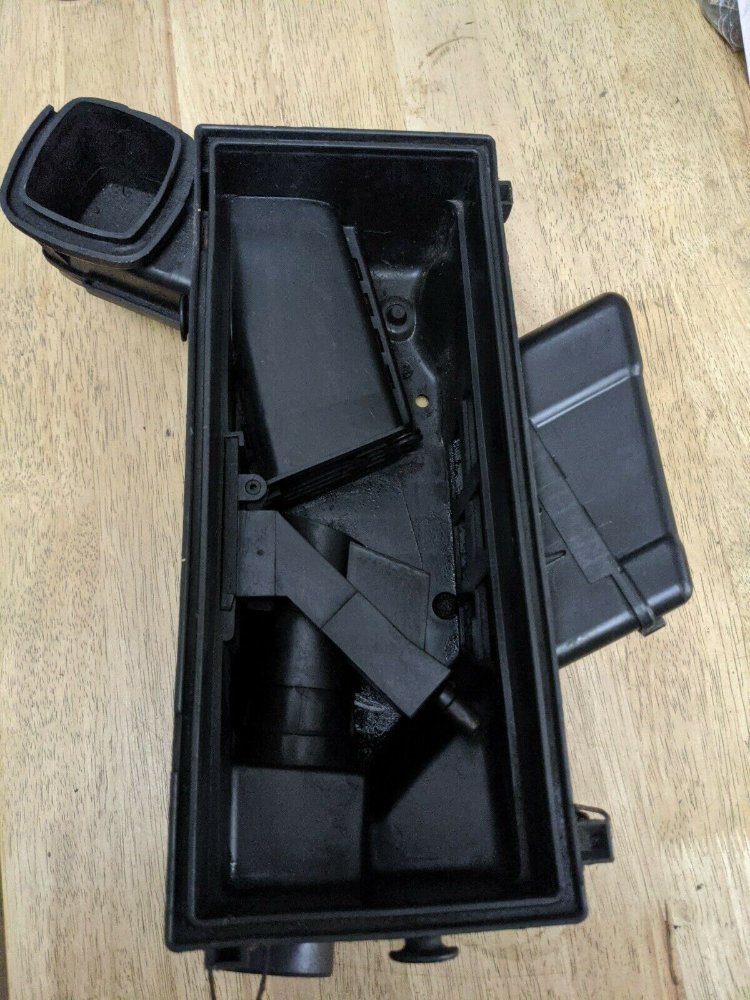

Et celle-ci : (bizarre, on dirai tque la partie basse forme un seul morceau avec la partie qui sort...)
Messages : 2775
numero13 a écrit : mer. 26 janv. 2022 13:21 Merci Dom
Oui, c'est l'ensemble de la boîte à air qui est référencé (pas de détail des deux parties).
A priori, c'est la première référence.

Une idée où peut se trouver ce modèle spécifique KR après 87 ?

Trouvé (sur un site d'un pays loin de chez nous.. !)
