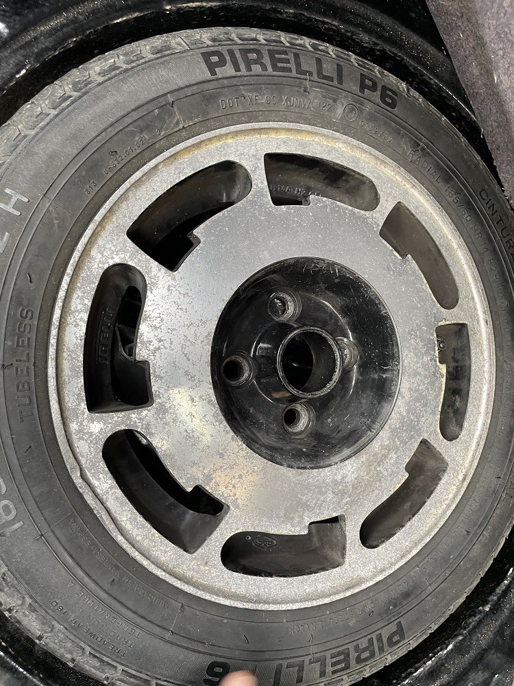

VW Golf GTI 1800 Plus avec jantes Pirelli
Histoire de P :
La Golf 1 GTI 1800 Plus dispose de jantes alu Pirelli de série.
Lors d'un regroupement entre Golfistes, une des questions était :
Pourquoi il y a des jantes Pirelli à 9 P et d'autres jantes Pirelli à 8 P ?
Tatane, sur le forum a une Golf GTI 1800 Plus au passé limpide, avec des jantes alu 14 pouces à 8P de marque Pirelli avec l'enjoliveur central en alu.
A côté, il a aussi des jantes alu 14 pouces à 9P toujours de marque Pirelli mais avec l'enjoliveur central en plastique.
Qui sait, pourquoi cette différence existe ?

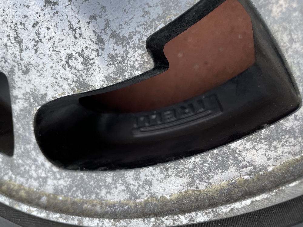

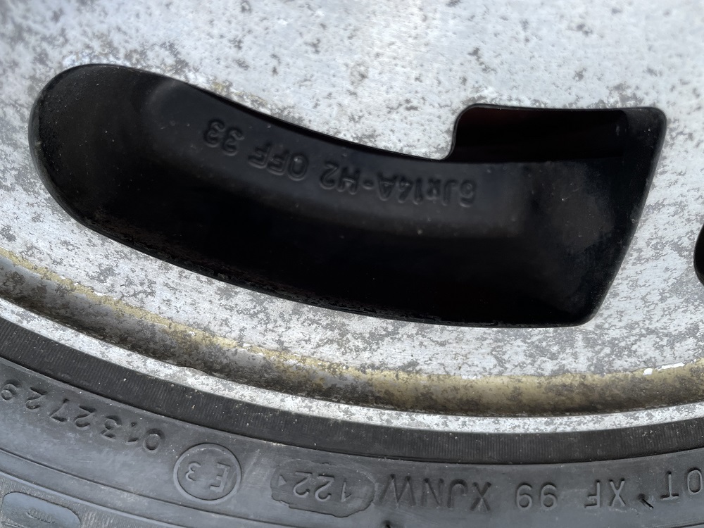

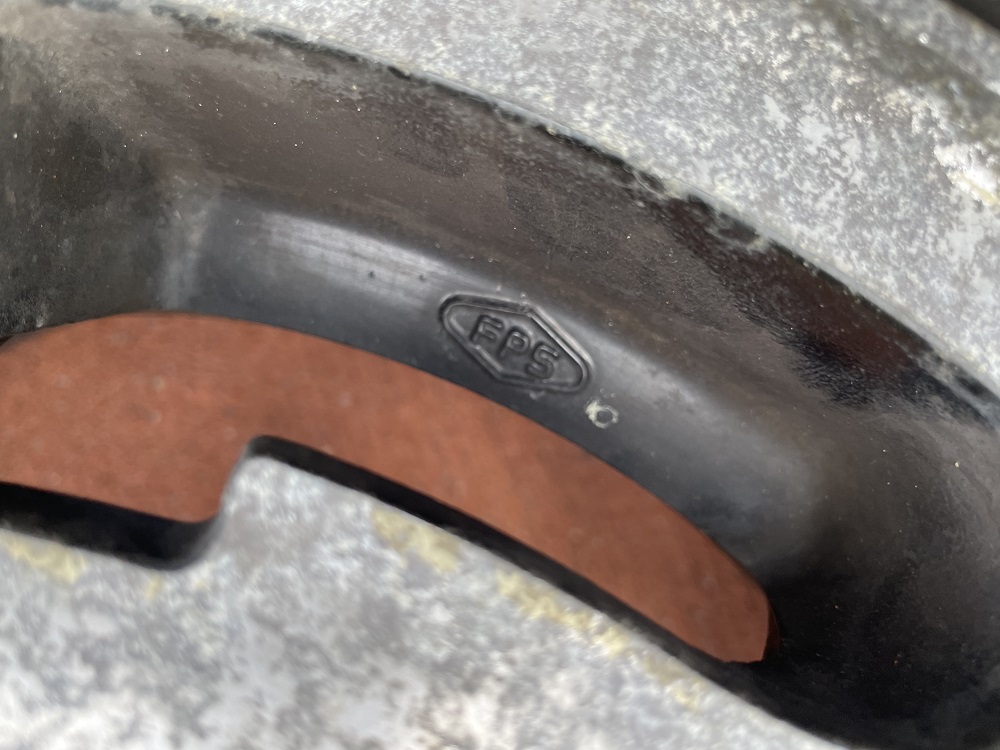

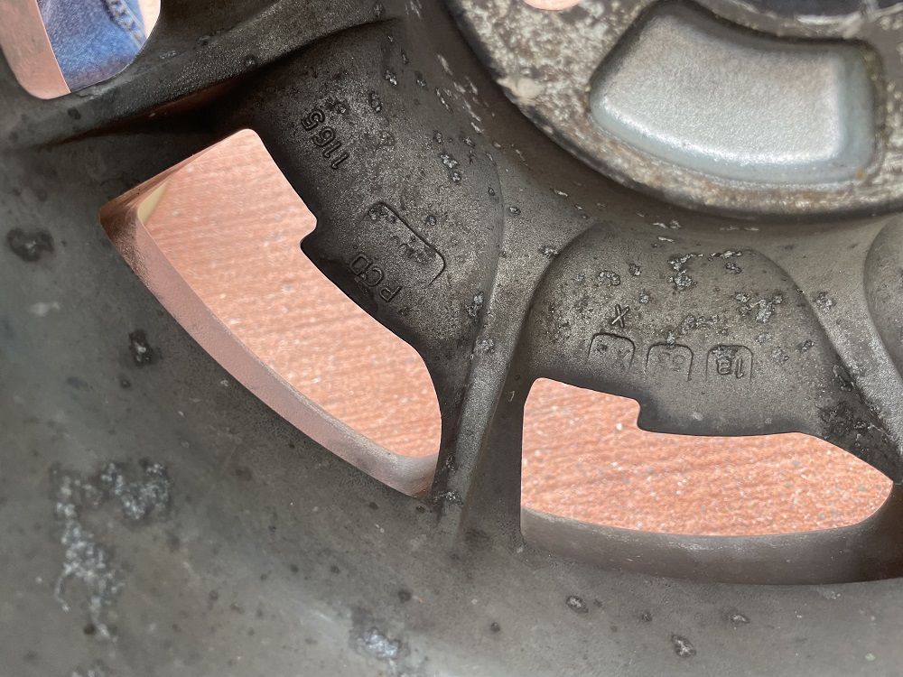

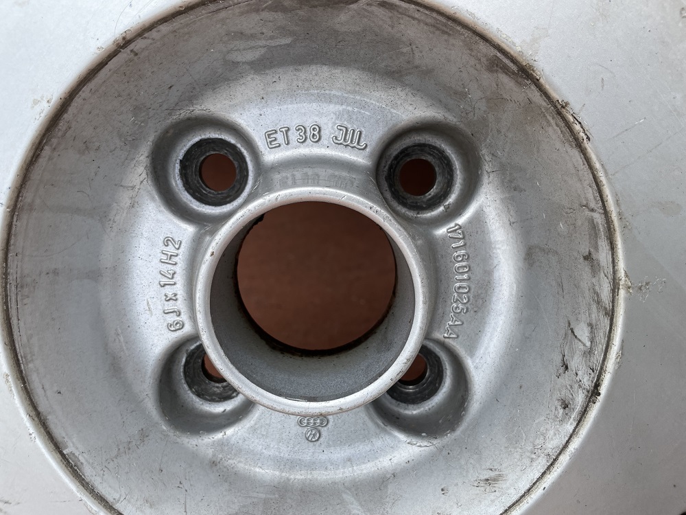

MAGOLF a écrit : lun. 15 juil. 2024 02:00Les Pirelli en 8P ont elles une référence et un macaron VW ?
Si non, alors elles n’est pas sortie d’usine avec.
Bonjour Aurélien :coucou:
Je me suis douté qu'une des pointures des forums me poserait ce genre de questions, d'où le fait d'avoir anticipé en faisant un maximum de photos. Hélas, en regardant les photos à l'ordi, j'ai trois photos ou je prenais à l'intérieur de la jante 8P ou à l'intérieur d'un P.
Apparemment, il n'y a pas de logo VW sur la jante que ce soit à l'extérieur ou à l'intérieur.
Le propriétaire de cette superbe Golf GTI 1800 plus est sur le forum, c'est Stanislas, Tatane, pour les vieux du forum.
Actuellement, il n'est pas dispo pour répondre, mais je pense qu'il pourra nous en dire plus sur l'historique des deux jeux de jantes qu'll a.
Pour ce qui est de ta remarque Aurélien, très pertinente :up: sur le logo VW, sais-tu ou savez-vous si l'on achètait en accessoirie des jantes en concession VAG à l'époque, le logo VW ou Audi était automatiquement sur les jantes ?
Je parle bien sur des jantes Pirelli, mais aussi des jantes d'autres fabricants comme BBS, Votex vendues à l'époque
Le pire, en regardant les photos sur mon ordi, je trouve des Golf avec des 8P
Je n'avais jamais fait attention à cette différence de P
SebLM a écrit : lun. 15 juil. 2024 11:59A ma connaissance , les 9 P étaient soit ref VW 171 ( celles montées d'origine sur les 1800 plus etc ) ,
soit autre ref vendues chez les accessoiristes ( 14" ou 15" et même 16" il me semble pour des Lancia )
Modèles ayant aussi existé avec les P gris .
Caches plastique peints , sigles moulés , ou alu sigle sérigrafié .
Les 8P étaient les versions polies/diamant , donc cache alu ( poli ) sérigrafié .
Le cache plastique ne se monte pas dessus ( on avait essayé avec un pote )
Vendues en accessoire ( aussi chez VAG ) , plusieurs ET ( 38 ou 33 )
J'en avait récupéré une neuve ( polie int noir ) dans un ancien stock VAG
Les 9P proposées en option ( pack Pirelli , jante + pneus P6 ) sur les G2 et Jetta ,
et montées d'origine sur les G2 5 portes pour le marché GB
étaient ref en 171 , certainement du stock à écouler , on peut penser que les 9P n'ont pas existé en ref 191 .
Par contre les caches pour 9P destinées au G2 sont bien ref 191 ( sans sigle )
Je pense que tout ça est détaillé dans la page d'accueil du site :coucou:
Hello Sébastien :coucou:
En un seul post, j'ai appris beaucoup de choses sur ces jantes que j'ai toujours trouvées jolies. :sage: :tropfort:
Pour la 8P que j'ai prise en photo, on voit bien qu'elle est polie/diamant ... piquée même vu l'âge et l'enjoliveur central est bien en alu poli.
