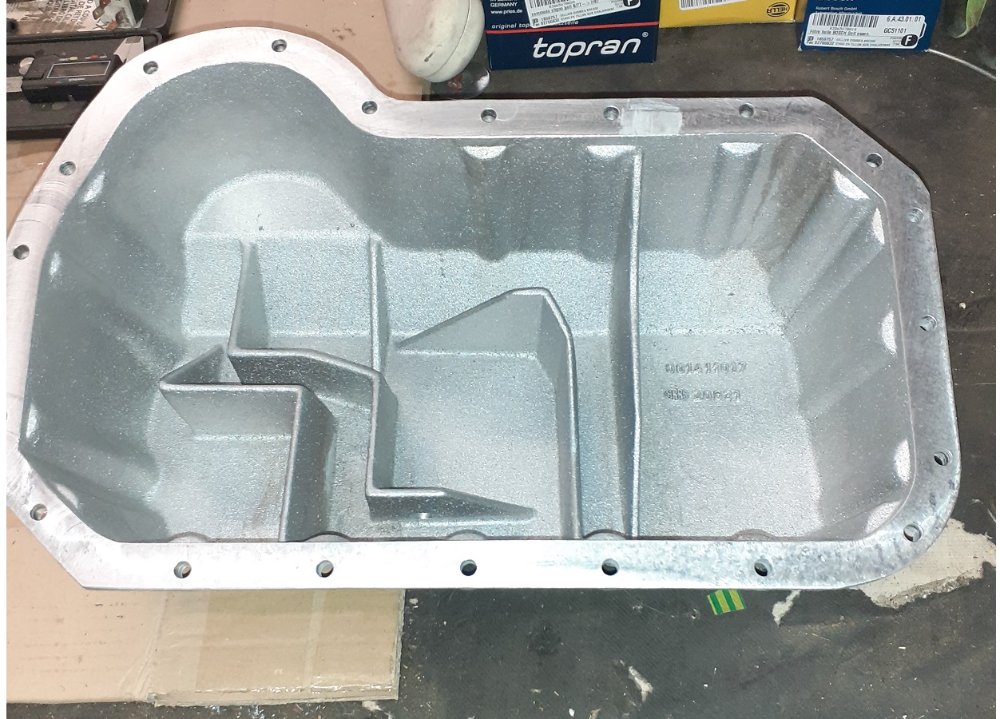

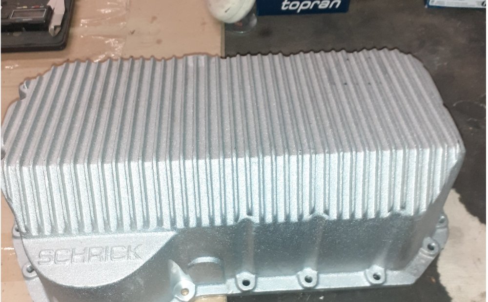

j ai tous vérifié sonde, mano, câblage, jauje, tout est normal.
J ai donc acheté un carter cloisonné.
- carter red1.jpg (170.8 Kio) Vu 3579 fois
- carter red2.jpg (133.87 Kio) Vu 3579 fois
Re: déjaugeage d huile
Tien nous au courrant si ca disparaît avec le carter
