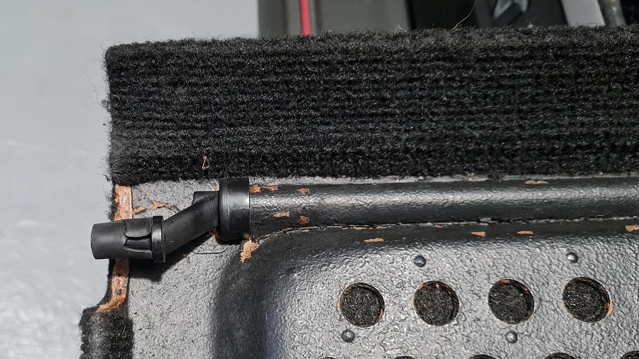

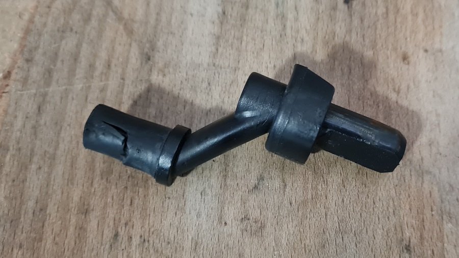

J'ai cassé un des deux crochets de la plage arrière.
Problème, mes recherches pour trouver une référence OEM restent infructueuses,
Sur 7zap, la vue éclatée ne mentionne pas cette pièce.
Pour le moment, la solution , c'est d'acheter une plage arrière et de récupérer ces deux crochets,
ou peut on trouver cette référence ?
Merci de votre aide

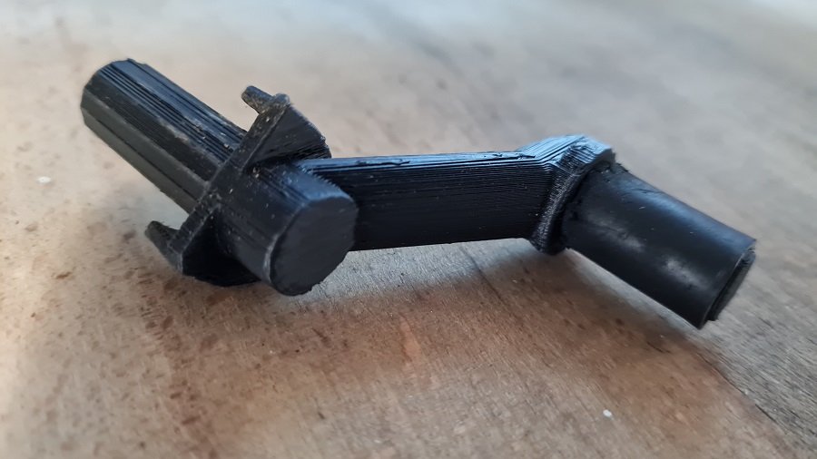

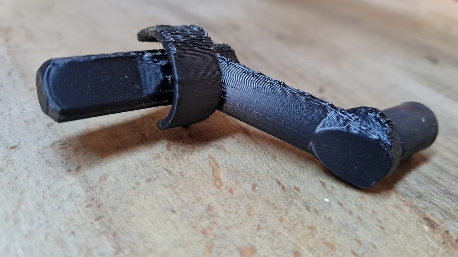

Effectivement cette pièce n'est pas vendue au détail , peine perdue sur les sites les plus connus
Je ne voulais pas acheter une tablette à 100 € pour récupérer cette petite pièce
du coup, j'ai profité de la proposition de mon chef pour la faire en 3D :up:
le visuel n'est pas le même mais comme on dit maintenant " ca fait le job "

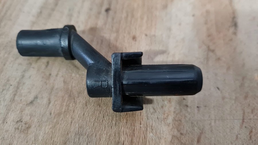

Piece d 'origine
Piece d 'origine

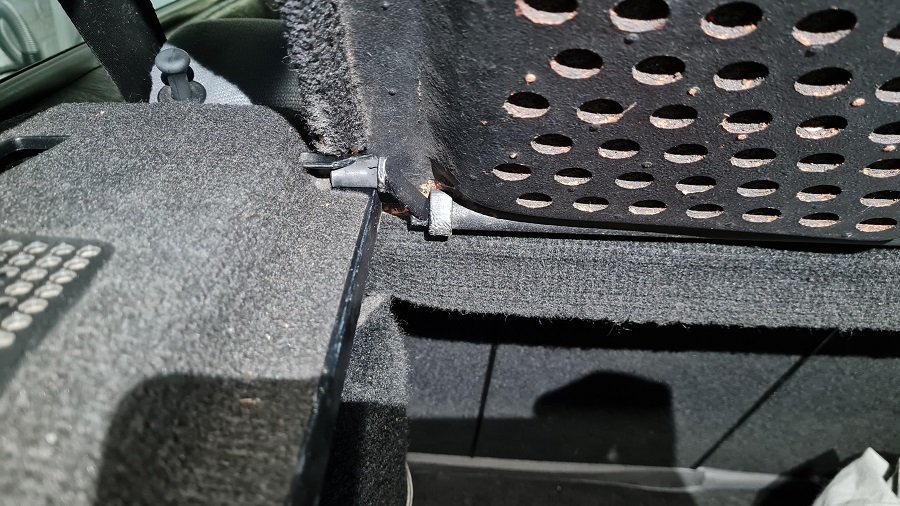

Reste à trouver maintenant une tablette AR Gauche ( Coté conducteur)avec une moquette noire car l'encoché en plastique est cassée

en espérant que les pattes des hauts parleurs soient en bon état

La solution de l'impression 3D est à bien à point! :up:
L'endommagement du fourreau caoutchouc sur le pion est peut-être la source du problème qui a tordu le pion dans l'encoche et causé la double casse.
Peut-être qu'une saturation de ce fourreau caoutchouc (par exemple avec un lustrant adapté pour pneu ou vaseline) limiterait l’assèchement et la casse due au vieillissement. :wink:
Messages : 2740
Re: Crochet sur la plage arrière
Très bien vue la reproduction de cette pièce, il y a de quoi épargner à quelques golfistes l'achat d'une plage arrière neuve. Tu devrais en faire une petite série et proposer ça en ligne !
