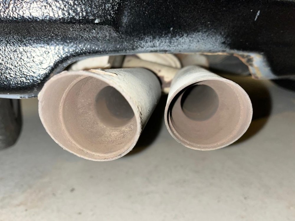

Avec une telle consommation, check les embouts de ton échappement, s'ils sont bien gras...

Je viens de checker les embouts d'échappement et ils sont complètement secs.Jim a écrit : lun. 21 mars 2022 21:53 Avec une telle consommation, check les embouts de ton échappement, s'ils sont bien gras...
ça fait quand même une énorme conso.
Pour l'huile, avant la changement en 10w60 elle tournait à quoi ? (10w40 est plus conseillé).
Pas le moindre trace de gras... Vraiment, je ne sais pas ou a pu passer cette huile

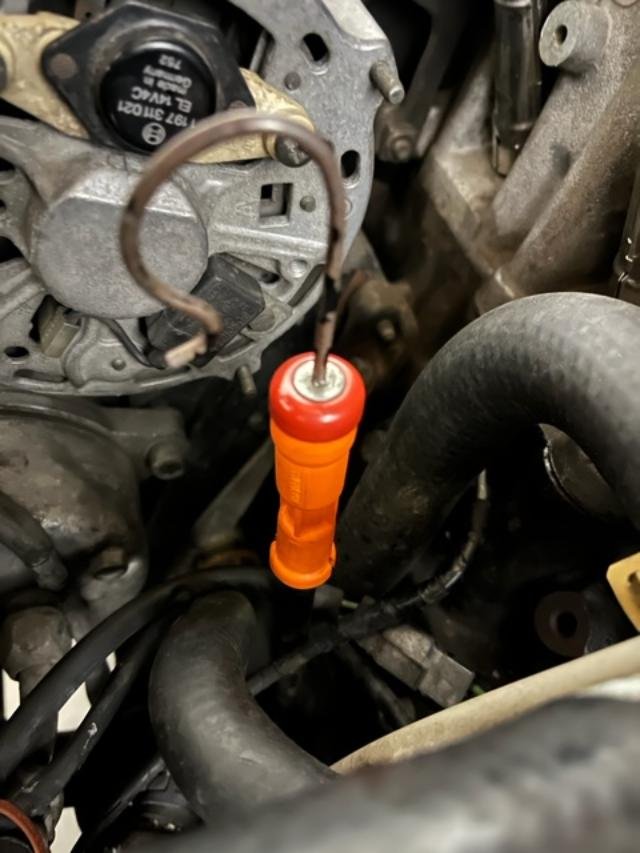

Peux tu poster une photo de la jauge ?
Un carter d’huile majoré est un carter qui a une plus grande contenance qu'à l'origine.
Idem que pour la jauge, peux tu poster une photo du carter d'huile moteur ?

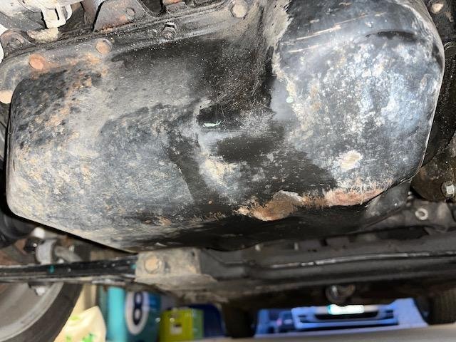

Re: Consommation huile Golf 2 GTI 1988
Voici quelques photos...Dom a écrit : mar. 22 mars 2022 12:56 Peux tu poster une photo de la jauge ?![]()
Idem que pour la jauge, peux tu poster une photo du carter d'huile moteur ?![]()
La trace sur le carter n'est pas grasse.

Sur ma 91, la tirette n’est pas identique. Une piste ?

La jauge en effet
Donc ce serait ma jauge d'huile qui est inadaptée...
Je vais en commander une nouvelle et voir ce que cela donne.
En espérant que du coup je n'ai pas mis trop d'huile...
Je suis d'accord pour la voiture trop basse, je pense qu'elle va retrouver ses ressorts d'origine

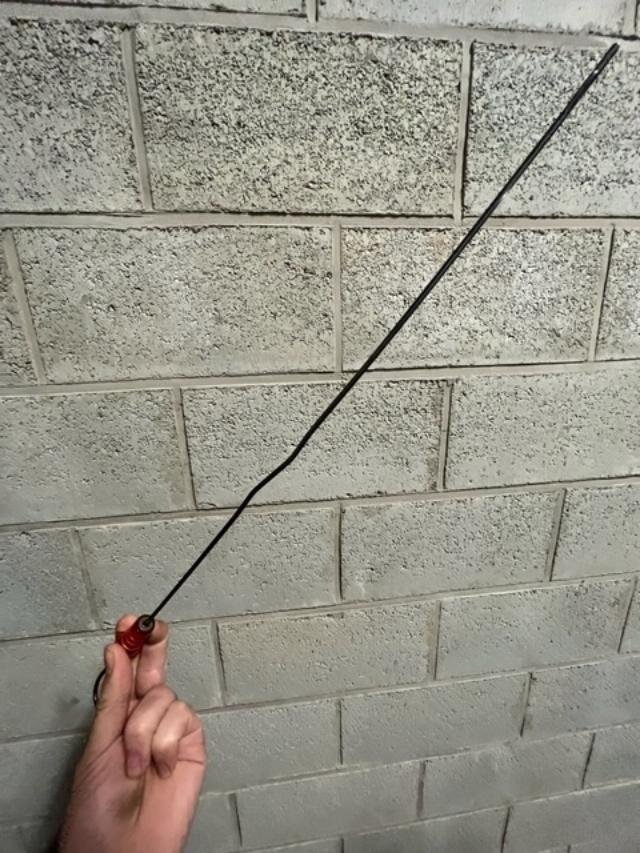

Déjà, le support jauge orange est le bon, changé et pièce Mécatechnic, donc conforme.
Laisse moi descendre à l'atelier et je te mesure la longueur de la jauge
Gilles
bonjour
j ai une 88 la jauge n'est pas celle la .

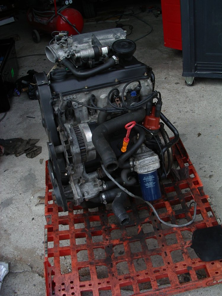

Sur mon ex PB de 89, voilà le modèle jauge qui était en place.
