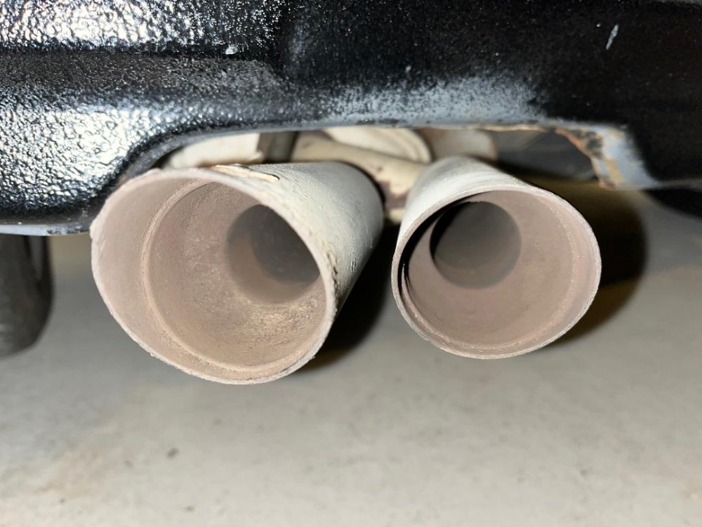

Avec une telle consommation, check les embouts de ton échappement, s'ils sont bien gras...
ça fait quand même une énorme conso.

Jim a écrit : lun. 21 mars 2022 21:53 Avec une telle consommation, check les embouts de ton échappement, s'ils sont bien gras...
Pour l'huile, avant la changement en 10w60 elle tournait à quoi ? (10w40 est plus conseillé).
Je viens de checker les embouts d'échappement et ils sont complètement secs.
Pas le moindre trace de gras...
Vraiment, je ne sais pas ou a pu passer cette huile :shock:

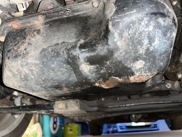

Re: Consommation huile Golf 2 GTI 1988
Posté : mar. 22 mars 2022 12:56
par Dom

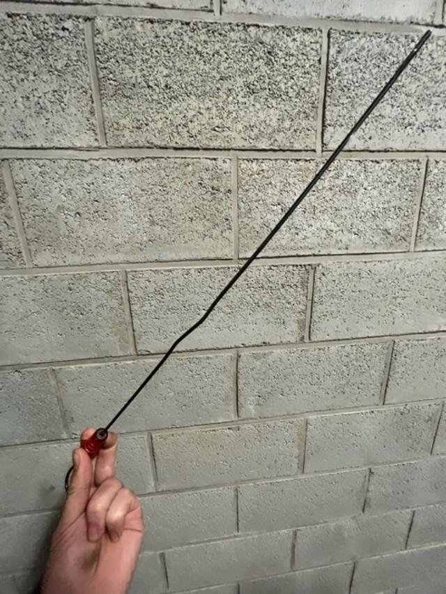

Peux tu poster une photo de la jauge ? :wink:
Un carter d’huile majoré est un carter qui a une plus grande contenance qu'à l'origine.
Idem que pour la jauge, peux tu poster une photo du carter d'huile moteur ? :wink:
Posté : mar. 22 mars 2022 22:44
par Bullus
Dom a écrit : mar. 22 mars 2022 12:56 Peux tu poster une photo de la jauge ? :wink:
Voici quelques photos...
La trace sur le carter n'est pas grasse.

Sur ma 91, la tirette n’est pas identique. Une piste ?
Posté : mar. 22 mars 2022 23:21
par Ivan
La jauge en effet
(et la voiture est trop basse ^^ )
Posté : mar. 22 mars 2022 23:44
par Bullus
Donc ce serait ma jauge d'huile qui est inadaptée...
Je vais en commander une nouvelle et voir ce que cela donne.
En espérant que du coup je n'ai pas mis trop d'huile...

par gilles90
Déjà, le support jauge orange est le bon, changé et pièce Mécatechnic, donc conforme.
Laisse moi descendre à l'atelier et je te mesure la longueur de la jauge

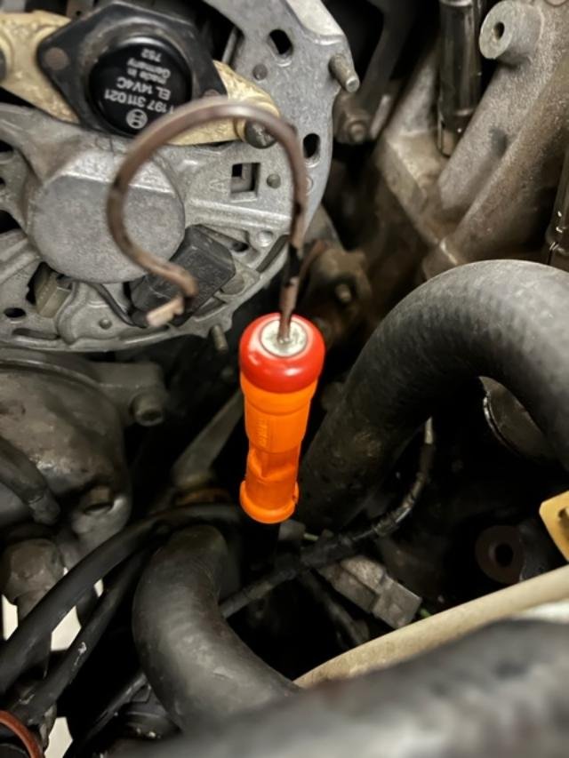

par Dom
Sur mon ex PB de 89, voilà le modèle jauge qui était en place.

par Bullus
J’ai commandé une jauge et quelques autres bricoles sur Mecatechnic.
Elle ressemble fort à celle qui est présente sur la photo de Dom.
Par contre, le descriptif indique que c’est la même pour toutes les golfs 2 et jetta a moteur essence.
