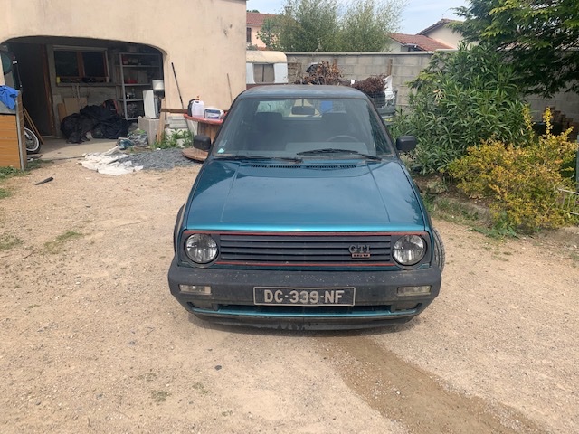

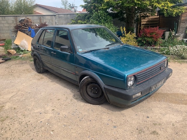

Petite présentation, moi c’est romain et je suis l’heureux propriétaire d’une golf gti 16s
Que je viens d’acquérir il y a peu.
A l’aube de mes 40ans je me lance dans une petite restauration avec malheureusement peut de connaissance en mécanique mais cela m’as toujours fait rêver,bref concernant la golf:
C’est un modèle 16s de 1991 qui totalise 273000kms mais qui n’a pas tourné depuis 3ans, une petite remise en route à été effectuée pour pouvoir lui faire passer le contrôle technique qu’elle a passé avec succès il y a une semaine.
La voilà à la maison pour une nouvelle vie
Projet dessus :
- un bon nettoyage moteur
- nettoyage carrosserie
- entretien moteur boite
- la remettre un peu plus d’origine
- réfection de l’intérieur
- changement de compteur
- une petite paire de jantes type bbs
- une peinture du toit
-une petite sono
- et pour finir un beau volant vintage en bois

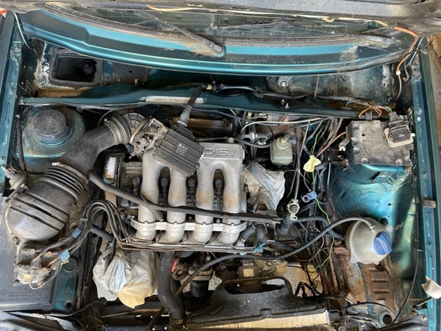

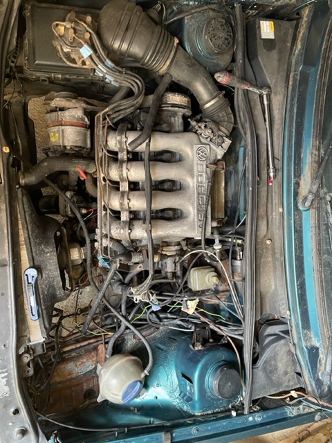

Bon voilà ça fait deux jours que j’essaye de nettoyer ce moteur Mais pas facile il est vraiment sale
J’hésite à mettre un coup de Karcher à l’intérieur avec du dégraissant il y en aura peut-être des personnes d’entre vous qui ont une meilleure technique en tout cas je suis preneur

Pour commencer, Aurélien a raison, protéger les parties électriques, enlève la batterie, la protection plastique sous les essuie-glaces. Si tu veux être extrême, tu peux aussi tomber la calandre.
Je ne suis pas un grand fan des nettoyeurs haute pression, surtout pour le moteur.
Pour ma part, toujours, je prends la solution économe pour un nettoyage, à savoir de le faire l chez moi, chose que toute le monde n'a pas la chance de pouvoir faire. Tu as l'avantage d'avoir une maison, donc tu peux.
D'abord, nettoyage économique. (un jet d'eau, du paic vaisselle, une bassine, un pinceau et une brosse pour frotter) Après une bonne heure, tu devrais déjà voir la différence.
Pour la partie mécanique, la seule solution est un produit qui attaque un peu (Ceux cités par nos compères Golfistes sont très bien, SP95, Décapfour, produit dégraissant (il y a plusieurs marques dont Méguiars), nettoyant frein, ... )
Evite les câbles électriques,
Tu laisses agir, tu frottes au pinceau, tu rinces
Tu refais l'action plusieurs lorsque c'est vraiment sale
Dès que tu as tout bien rincé, il faut sécher un maximum le moteur (soleil, faire tourner le moteur voir même faire quelques kilomètres pour évacuer l'humidité)
Attention, rêve pas, tu ne retrouveras pas le gris très clair, lorsque le moteur était neuf, mais déjà bien dégraissé, c'est bien plus joli et plus agréable de bosser dessus.
Pour ma part, j'ai l'auto depuis près de deux ans, j'ai nettoyé à trois grosses reprises le moteur.
Lorsque la boîte a été tombée, j'ai frotté avec un pinceau après avoir mis du nettoyant frein et un produit dégraisseur ... tout cela depuis le dessous du châssis.:
Autant te dire que rien rouler un jour de pluie, cela resalit bien le compartiment moteur, .... mais bon, le plaisir de rouler à nos petites Golf est bien plus important que quelques projections.

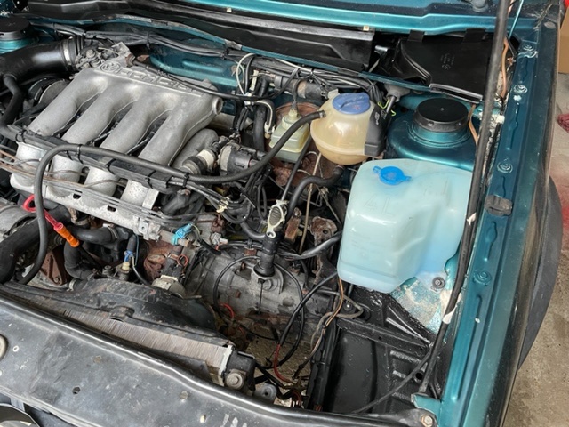

Merci à tous pour vos conseils
Ça commence à ressembler à plus rien ce moteur !!!

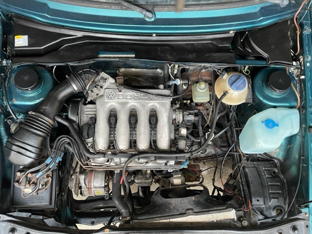

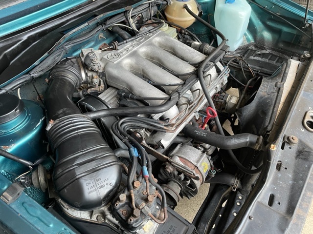

Bon après des heures de labeur Ça fait plaisir le moteur est tout propre quelques photos.
J’ai utilisé un peu toutes les techniques
Du karsher /des produits / brosses

Tout d'abord beau nettoyage que tu as fait.
Tu as fait comment ?
En fait le nettoyage d'un moteur, se fait à la longue ... après plusieurs passages du pinceau, mais là, déjà, on voit que tu as enlevé les 3/4 de la saleté
Attention, tu as fixé la durit (Radiateur/Vase d'expansion) aux fils de bougies.
Mieux vaut éviter.

Tu as raison je modifie direct la durites j’ai pas fait attention qu’il restait un peu de place pour la descendre.

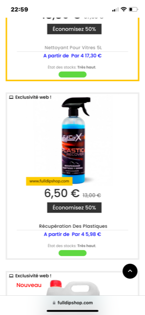

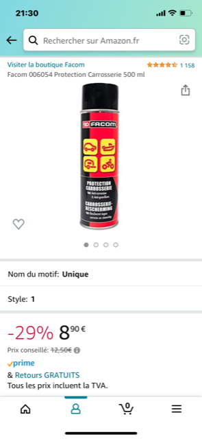

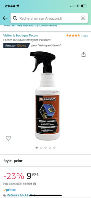

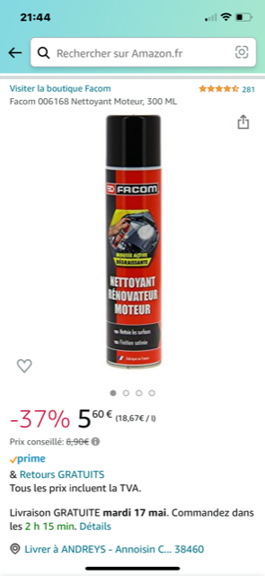

Et pour info voici tous les produits que j’ai utilisé ainsi que un kit de pinceaux et brosse Et bien sure un Karcher
