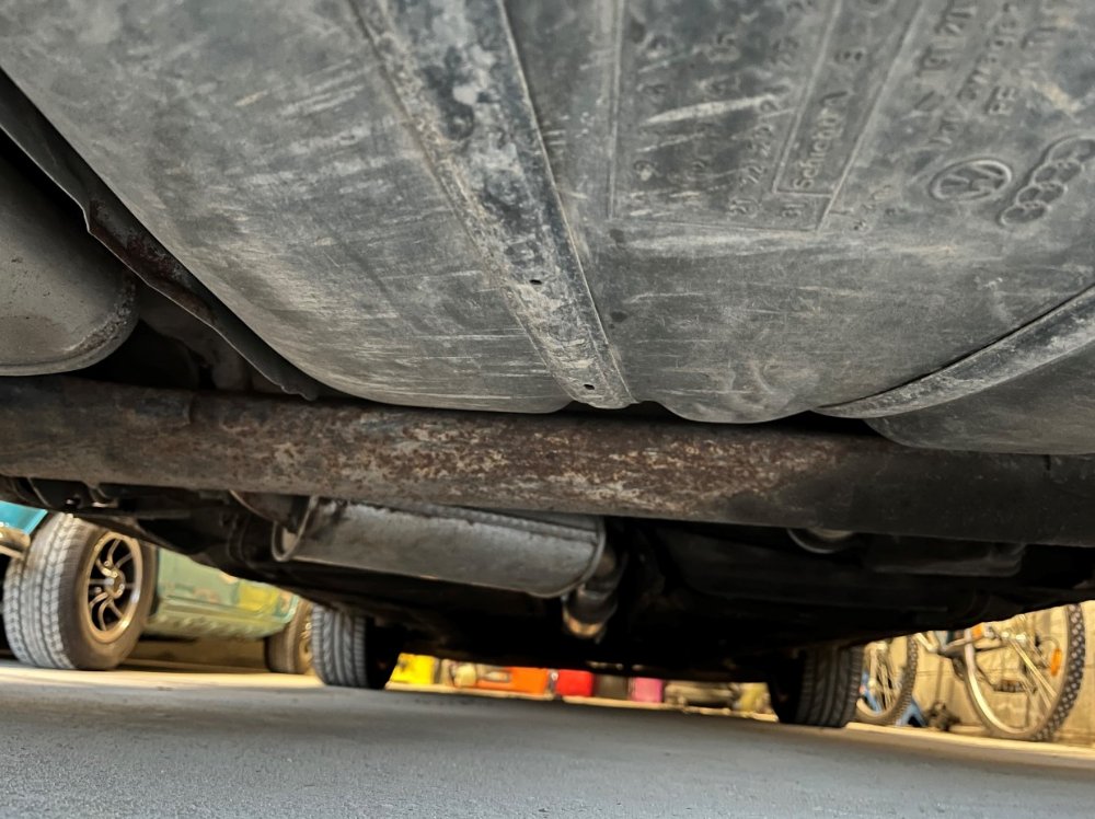

En bricolant sous la voiture, je remarque que mon train AR n'est pas joli joli...
Qu'en pensez-vous ? Avez-vous un traitement à me conseiller ?
Merci de votre aide !

sablage + peinture

Un train arrière de G2 ne bouge pas, il peut se corroder mais ce ne sera qu'esthétique. Pour pallier le défaut esthétique tu peux le sabler et repeindre à l'epoxy, mais tu ne risques rien en le laissant tel quel.

Je badigeonne le mien de ferose régulièrement. Pas que le train arrière d'ailleurs mais tout ce qui est trains roulants. Une fois par an a l'hivernage.

paf a écrit : ven. 24 juin 2022 07:32 Je badigeonne le mien de ferose régulièrement. Pas que le train arrière d'ailleurs mais tout ce qui est trains roulants. Une fois par an a l'hivernage.
Effectivement c’est pas mal comme action.
Ça évitera également les commentaires désagréables sur le CT « corrosion soubassement et cie » qui donne l’impression de rouler dans un tas de boulons :mrgeen:

MAGOLF a écrit : ven. 24 juin 2022 10:27 Effectivement c’est pas mal comme action.
C'est ce qui m'a convaincu de le faire même s'il n'y a pas nécessité. Ce genre de remarques du CT me gonfle alors même qu'il n'y a rien que de la rouille de surface...
