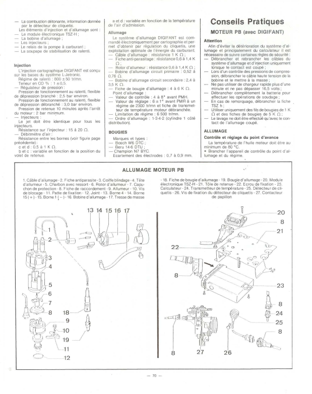

Je suis à la recherche de la procédure pour le réglage de l avance pour ma golf 2 gti 1991 moteur PB.
Merci d avance.
Messages : 2765
Re: Avance à l allumage
Voilà l'extrait de la RTA pour le réglage de l avance à l'allumage:
