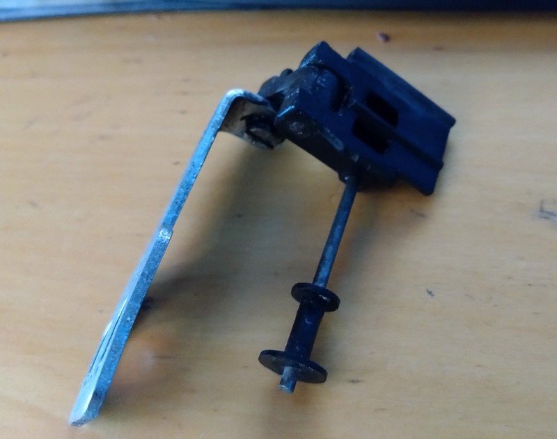

Bon, j'ai diagnostiqué mon soucis de toit ouvrant.
C'est la pate en plastique en bout de câble qui a lâché!
171 877 305A
596 556 631
Est-ce que vous auriez une adresse pour retrouver les câbles à prix humain?

Hélas un classique.
Mon pote Pierrick a dû trouver une solution avec une pièce métallique, je lui pose la question de ce pas
Parce qu'en OEM c'est mort

Le lien facebook du gars qui lui a refait en acier
https://www.facebook.com/dadouvr6
Contacte le
