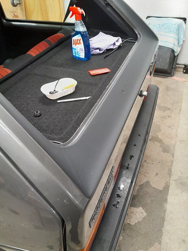

Mes stickages n'étaient pas en très bon état, surtout celui du hayon, c'est donc mon premier chantier, je suis pourtant parti la fleur au fusil !!!!!

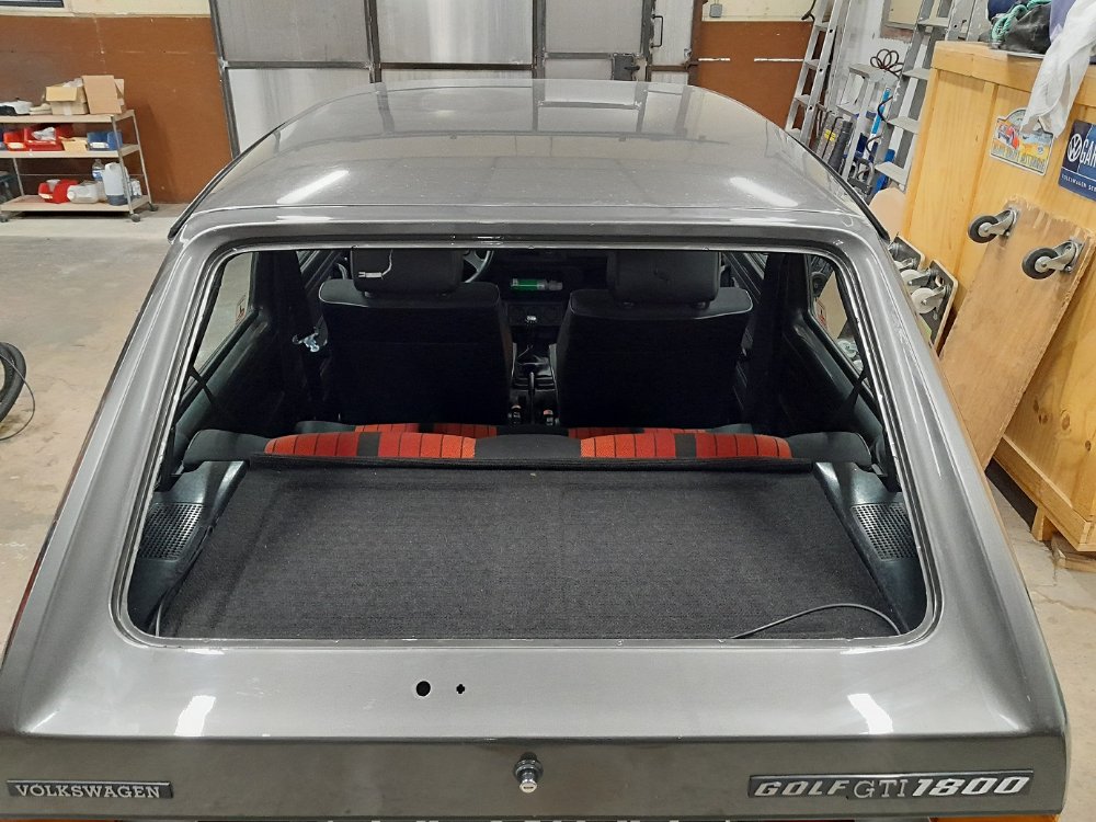

Démontage de la vitre : galère
Démontage de l'essuies glace : ok (je pense que je vais rigoler au remontage :roll: )
Démontage du lave glace : ca ok (bien que le tuyau est bien serti sur le buse)
Décollage de l'ancien stickage : grosse galère (bon en même temps après 40 ans il est bien "cuit") obligé d'attaquer au décapeur cm par cm
Nettoyage de la colle : pareil, le misère, j'ai tout essayé, white, alcool à bruler, dégoudronnant.................... (j'ai pas osé tenter le trichlo :nontsstss: )
Bon enfin, c'est fini, il faut maintenant coller les nouveaux, je suis pas trop à l'aise avec le stickage, quelqu'un a une méthode à me proposer ????

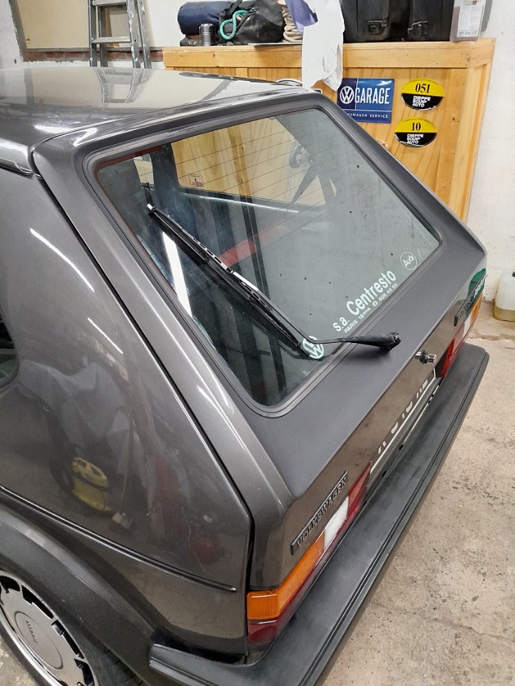

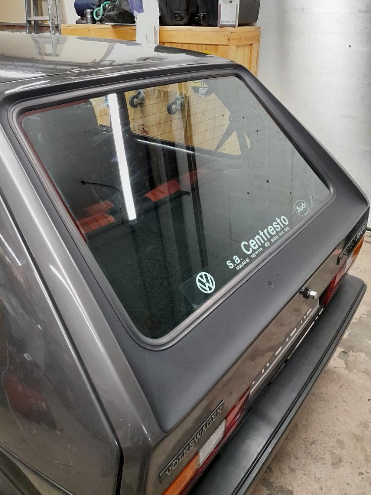

Ca y est !!!! c'est fait
Collage au liquide vaisselle par contre il faut un décapeur thermique pour bien appliquer le sticker (chauffer avec modération !!!!)
Remontage de la vitre, il faut être 2 mais ca va
Essuie glace, je craignais un peu, mais impeccable
Reste un léger réglage de l'essuis glace à faire
