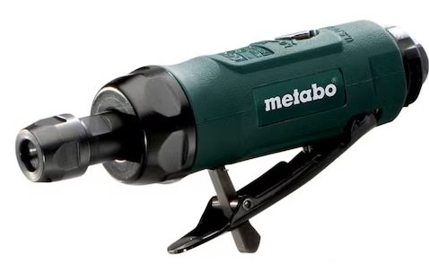

Messages : 994
Re: Outillage / DREMEL
Moi j'ai aligné les conduits de ma culasse avec ça
Meuleuse pneumatique.jpg (23.74 Kio) Vu 1259 fois
Et ça
Dans l'alu c'est très performant et vachement plus costaud qu'une Dremel :wink:
Messages : 1719
Le meilleur c'est ce que VW59 propose mais de mémoire ca consomme un bon 100L/min faut une belle réservé d'air.
