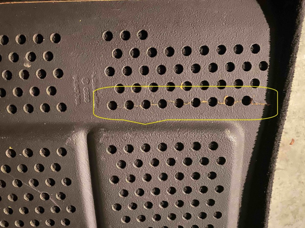

Bonjour à tous ,
J'ai récupéré une plage arrière sans trous et en bon état, mais elle est fendue en dessous, ce qui lui donne l'air d'etre "affaissée".
Est-ce quelqu'un aurait une idée pour, peut etre , essayer de mettre des petits renforts metalique ou autre chose pour consolider les fissures pour ne pas aggraver le mal.
Voir la photo .(j'ai essayé tant bien que mal d'entourer la zone.)
IMG_2615 b.jpg (195.98 Kio) Vu 1447 fois
J'espère m'etre bien fait comprendre.
Merci d'avance pour vos réponses.

Essaie de forcer pour "ouvrir" un peu la fissure. Ensuite, de la colle époxy. Tu peux rajouter un peu de fibre.
une fois sec, tu peux redécouper les trous, et mettre un coup de peinture satinée.

D’après toi, je devrai agrandir un peu la fissure ?

Oui c'est toujours le principe de comblement des fissures : agrandir et reboucher.
