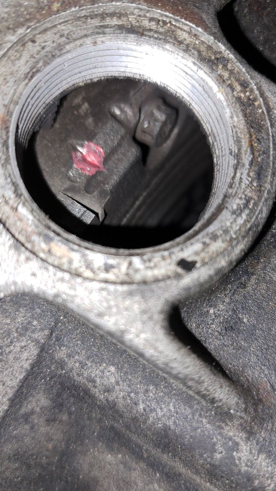

Bonjour à tous
Encore une petite question sur le calage d'avance d'allumage, je suis désolé mais je n'arrive pas à trouver de réponse vraiment claire sur les sujets existants.
Donc une photos des repères de mon volant moteur
Donc dites moi si c'est OK
- Le premier repère à droite sans peinture à coté de l'écrou, c'est le PMH ?
- Le second repère avec la peinture c'est le calage à 6° ?
Pour vérifier (ou régler) mon avance, je laisse ma lampe strombo sur Zéro (c'est la ou j'ai un doute)
Si c'est Ok, le repère rouge doit être aligné avec le "V" repère du carter
Sinon je fais pivoter légèrement ma tête d'allumeur jusqu'au bon alignement
Merci de vos retour
Michel

c'est ca

J'ai donc fais le test, et impec, mon allumage est bien calé
Merci pour l'aide
