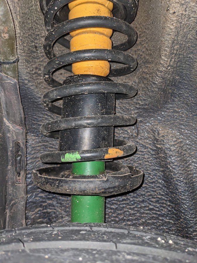

J'ai un souci avec mes butées arrière et les caches poussières.
Les caches sont d'origine et les butées neuves de chez mecat
Vu que mes anciennes sont complètement pourries je n'ai plus d exemple.
1.donc dans quel sens se monte la butée (comme la photo mais les inscriptions sont à l envers) ?
2. Est ce que la butée passe dans le cache poussière , en fonction du sens ?
Mon problème c est que la butée ne passe pas à travers le cache dans un sens comme dans l autre,
Problème de diamètre.
Merci pour vos réponses. :sage:

Sur ta photo c'est inversé. La partie large est en haut, le protecteur se clipse dans le dernier cylindre.

Merci est bien ce que il me semblait
