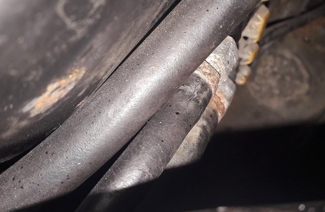

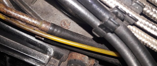

En bossant sur la golf je viens de découvrir un problème de craquelures sur une durite d'essence, elle sont d'origine...
Voici les photos :

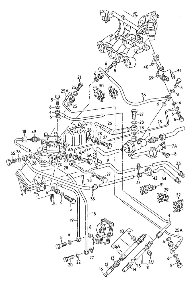

Donc ça serait le bout de durite 33 et 34 entre le raccord vissé (sur tubes venant du bac tampon) et le doseur distributeur.
S'agit il d'une pièce d'un seul tenant ou bien d'un bout de durite enquillé sur les parties métalliques ?
ETKA donne 2 références différentes pour les 2 durites, déclinées en 3 sous références :
051 133 699 C, 051 133 699 B, 051 133 699 E
051 133 723 C, 051 133 723 B, 051 133 723 E
Ça se trouve encore ?

Vu ce matin avec Manu. C'est juste une gaine de protection. La vraie durite en plastique rigide est en dessous :sage:

Vu avec Ivan ce matin, il en avait une d'occase un peu plus craquelee encore que la mienne, qu'il a autopsié !
Du coup bonne nouvelle, il y'a une première couche de protection, qui enrobe la vraie durite plus balaise (thermoformée sur la partie métallique), donc pas de problème :hourra:
