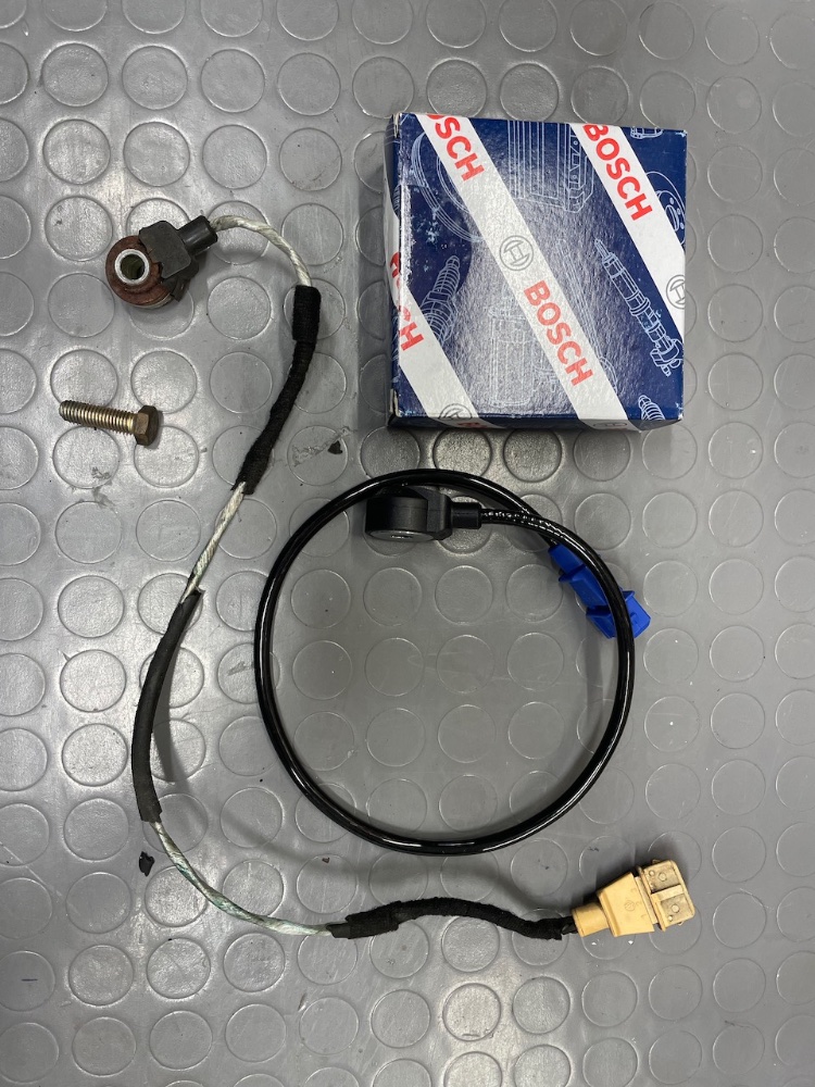

je viens de le faire, pour les mêmes raisons que toi (enrobage du câble complètement HS)
Mis à part le couple a respecter scrupuleusement, RAS. Refaire passer le câble dans les collier de serrage d'origine.
Pour le couple de serrage, assure-toi bien que le pas de ta vis soit nickel (pas de résistance quand tu serres à la main), afin de ne pas fausser le couple de serrage.
[attachment=0]IMG_2459.jpeg[/attachment]
