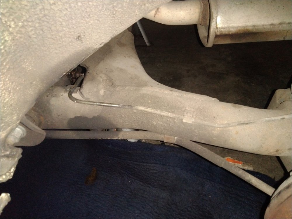

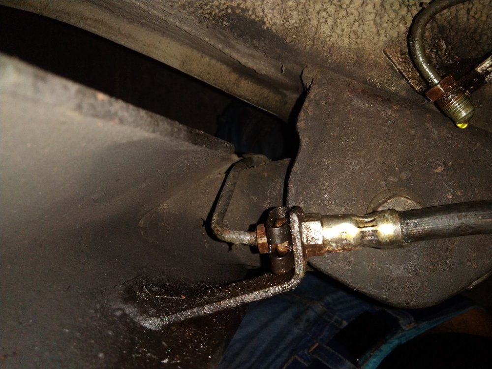

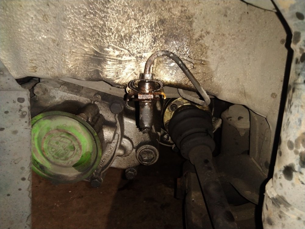

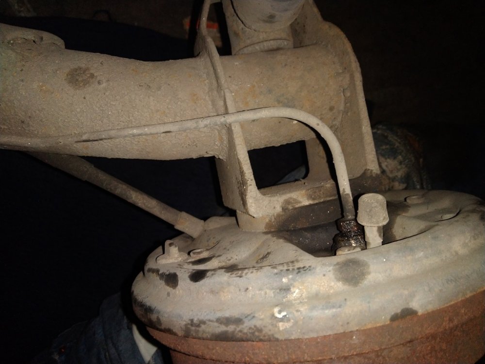

La question s'applique donc au train arrière mais aussi au train avant. CT, un flexible avant HS, je profite de l'opération pour remplacer les quatre, tant qu'à faire. L'avant droit concerné vient tout seul, les autres... et les petites vis de 11 refusent de venir malgré divers assauts à la clé à tuyauter de 11, pince à étau, lampe à souder et autres WD40 :evil:
Je dépose quelques photos pour vous donner un aperçu de la situation. J'en viens, faute de débloquer les vis, à remplacer les conduits. Comment et où couper ? Le bon endroit ne me semble pas évident à trouver, d'un côté de la patte tenant le flexible l'espèce d'agrafe et de l'autre le pas hexagonal du sertissage de la durite qui est trop gros pour le perçage de la patte. Je suis preneur de conseils, ça m'agace d'être bloqué par un truc pareil :comegetsome:

Mon problème réside justement dans le fait que :
  • si je coupe du côté de la canalisation de frein, l'agrafe maintenue en place par la vis grippée m'empêche de retirer le flexible
  • si je coupe du côté de la durite, l'empreinte hexagonale est trop grande pour passer par le perçage fait dans la patte, qui est du diamètre de la partie cylindrique du sertissage du flexible
Donc je ne sais pas comment procéder pour retirer l'ensemble flexible + vis grippée/agrafe/bout de canalisation

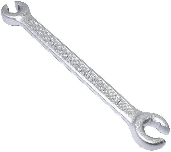

Avec ce genre de clé + W40, tu devrais y arriver
Prendre le modèle 6 pans, pas le multipans.
