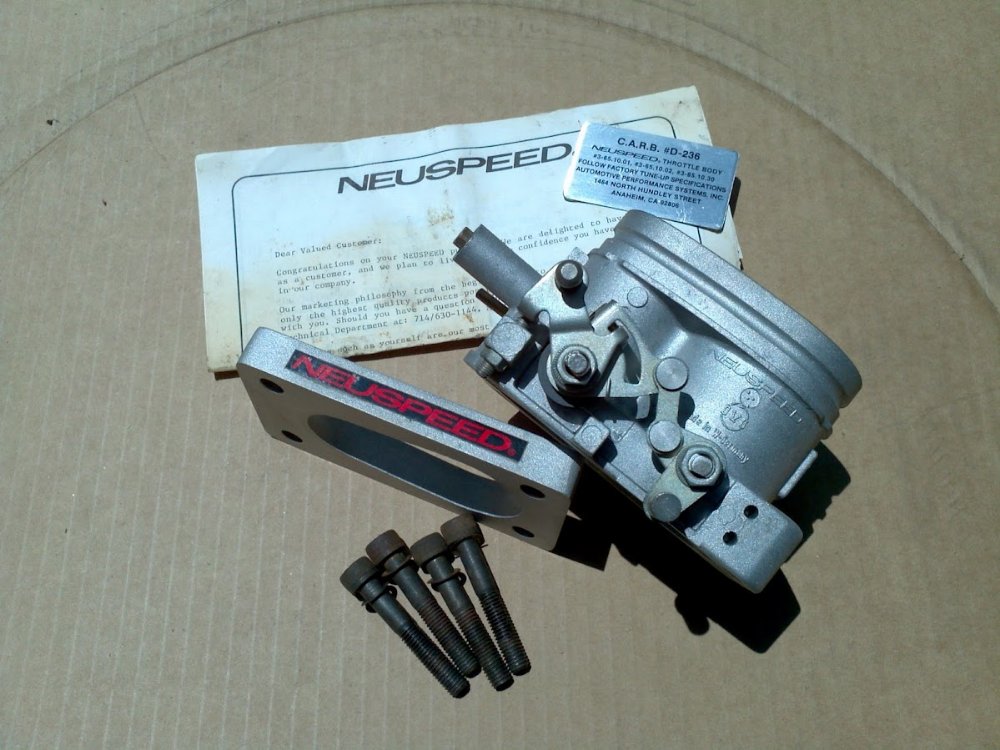

actuellement en projet de faire une petite préparation, ( papillon audi 100, injection, WUR 16S, AAC)
je suis tombé sur le papillon Neuspeed et son adaptateur ( un papillon d'audi 100 tout simplement ) :wink:
j'aimerais savoir si quelqu'un d'entre vous a ce type de montage.
et si oui je serais intéressé par un prêt de l'entretoise afin de la refaire fabriquer.
quite à en refaire une petite série pour les personnes intéressées
merci

Cette entretoise sert a adapter le papillon dont les clapets sont plus gros
Cela évite d'usiner le collecteur d'admission :?
Voilà l'intérêt de cette pièce

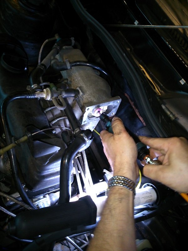

Messages : 999
Re: papillon performance neuspeed
Moi j'ai fait comme ça
Là tu as un bien meilleur passage :up:
