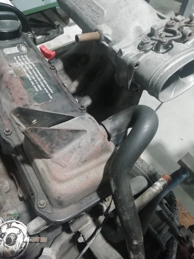

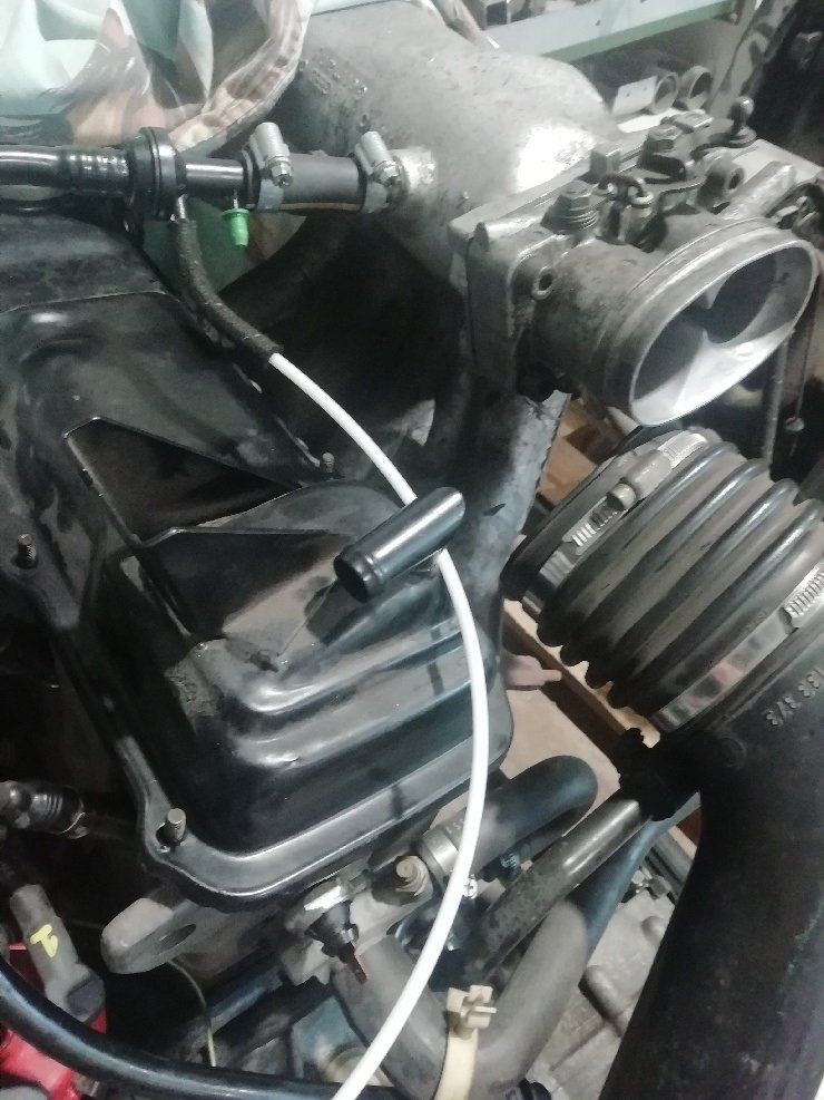

Salut à tous ,
une question de mon collègue à propos de la remise en état de notre EG1 de janvier 78 :
Nous avons 2 moteurs 1600 :
Sur les cache-culbu (extrémité côté boîte ) , un a la sortie du reniflard vers l'avant , l'autre vers l'arrière .
Lequel correspond à l'origine svp ?
J'essaie de poster des photos ...
Merci :coucou:

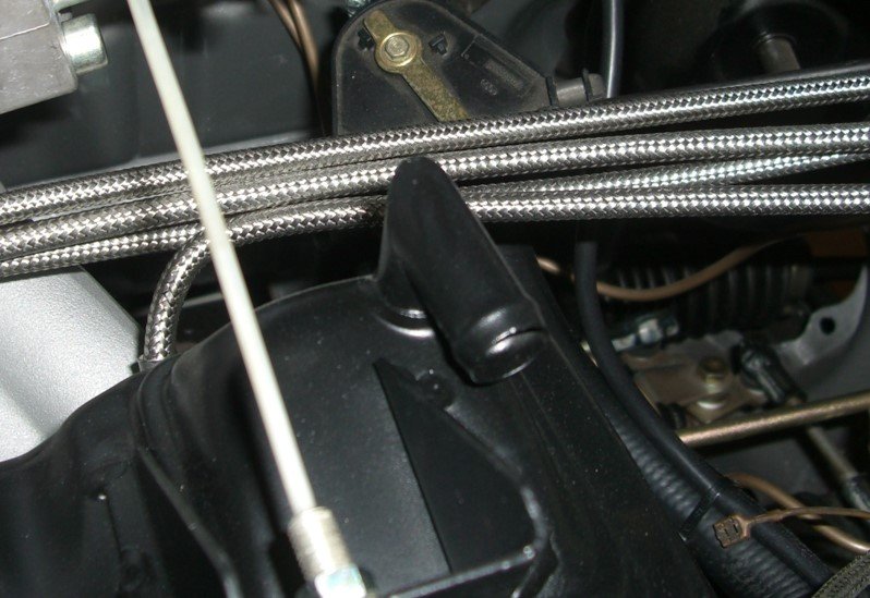

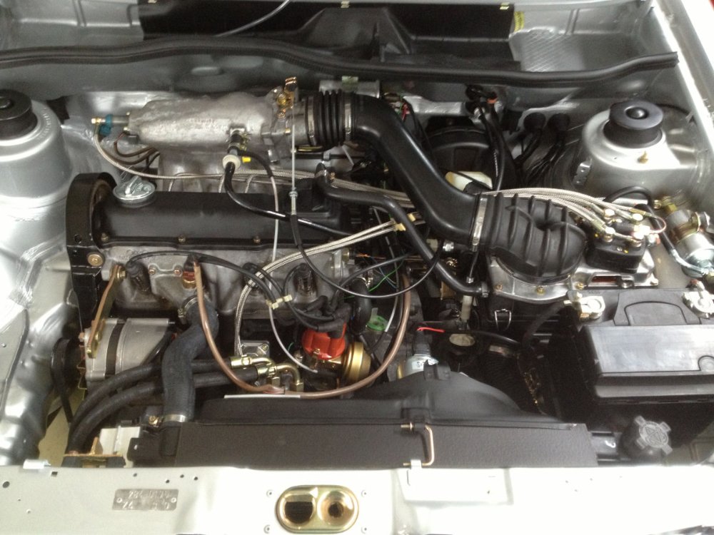

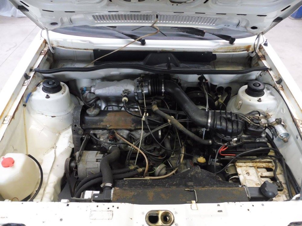

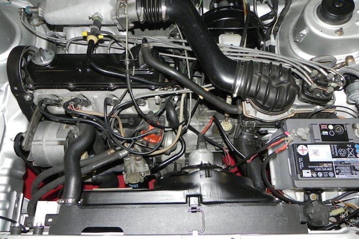

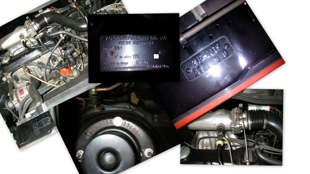

Salut Seb,
Quelques photos de 78 dont au minimum une que tu connais, celle de Lohéac de Jacky Morel.
Si il faut d'autres choses n'hésites pas. :wink:

Fafa 69 va poster pour moi les 2 photos des 2 couvre-culasse de 1600 que j'ai .
Tu pourra me dire lequel est le bon pour une de janvier 78 ?

Re: EG1 ( 01 / 78 ) A propos de reniflard
Le plus spécialiste que tu connais c'est Christian, moi je ne fais que détailler.
Le 2e est le bon depuis les 77 (sans les encoches de joint liège) jusque pour les dernières 78.
