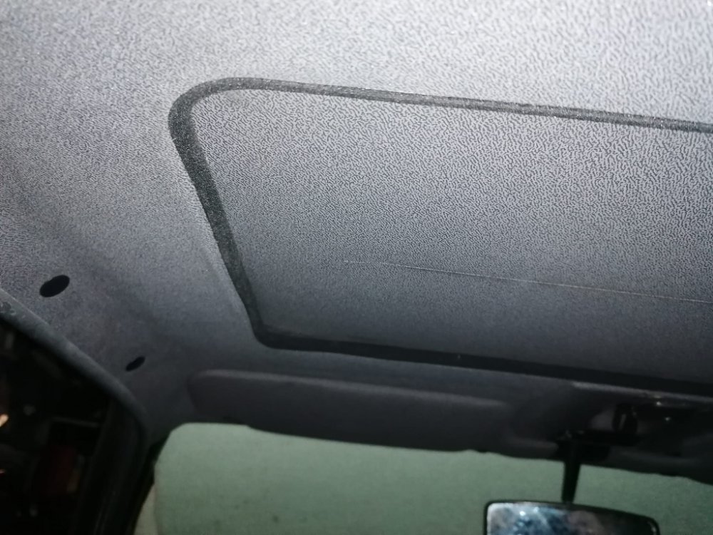

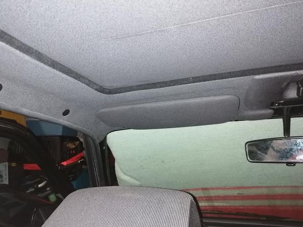

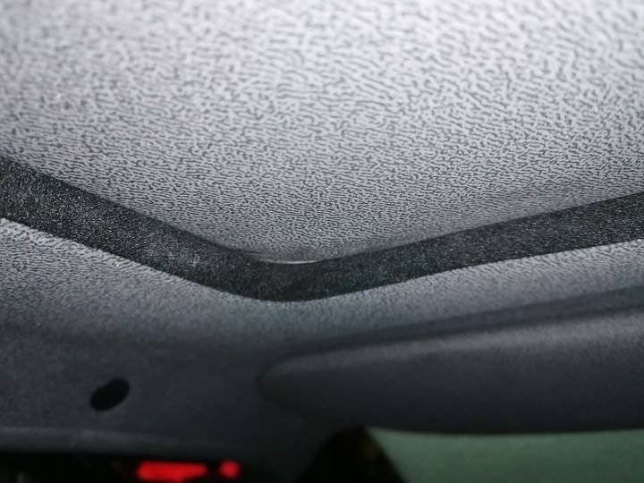

Voila des photos plus précise. Enfin j'ai essayé.
Pensez vous que le pb soit le joint ?

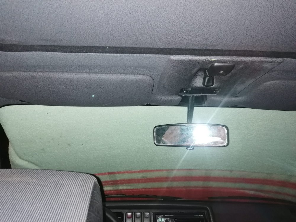

Re: Pavillon de toit + joint toit ouvrant
voila les photos au flash car fait noir....
